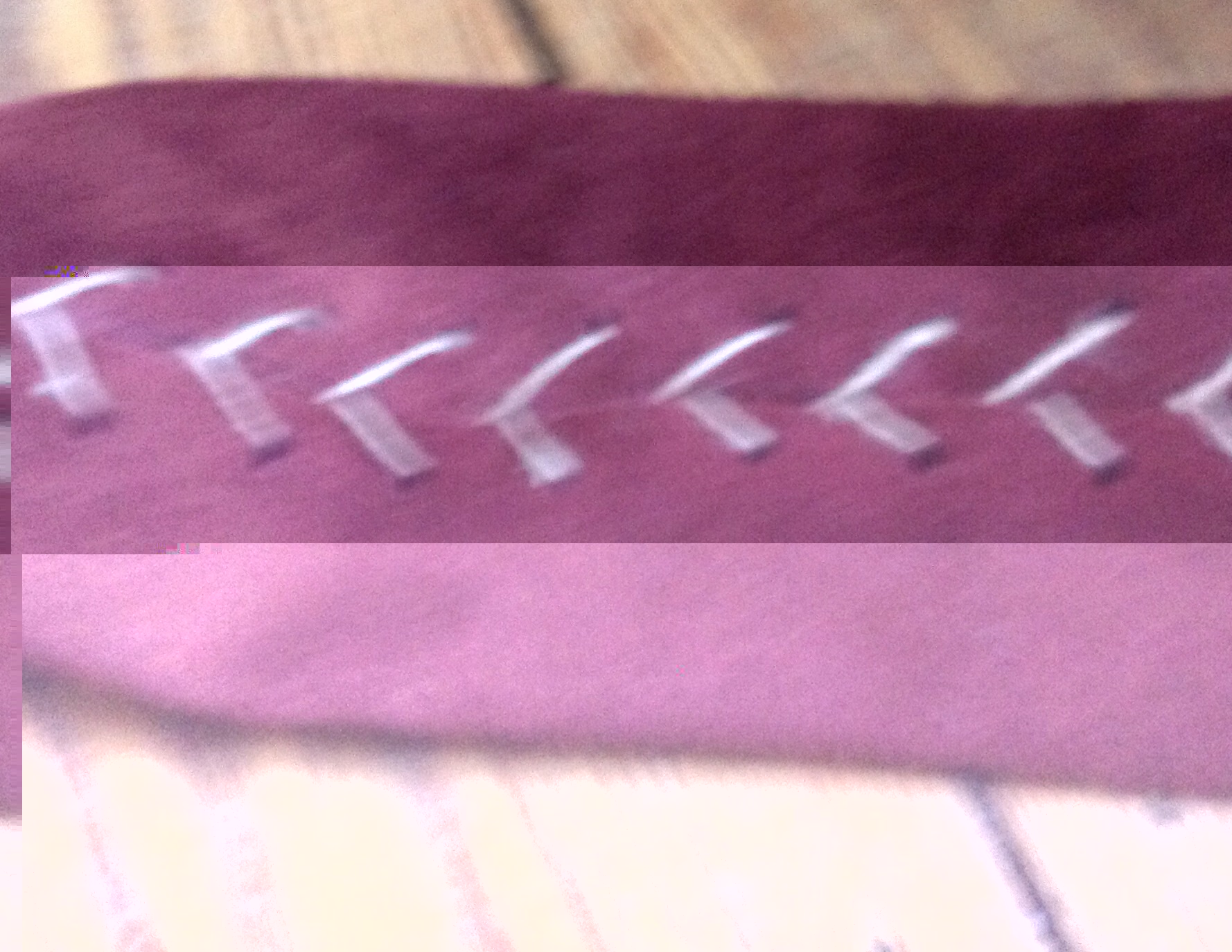

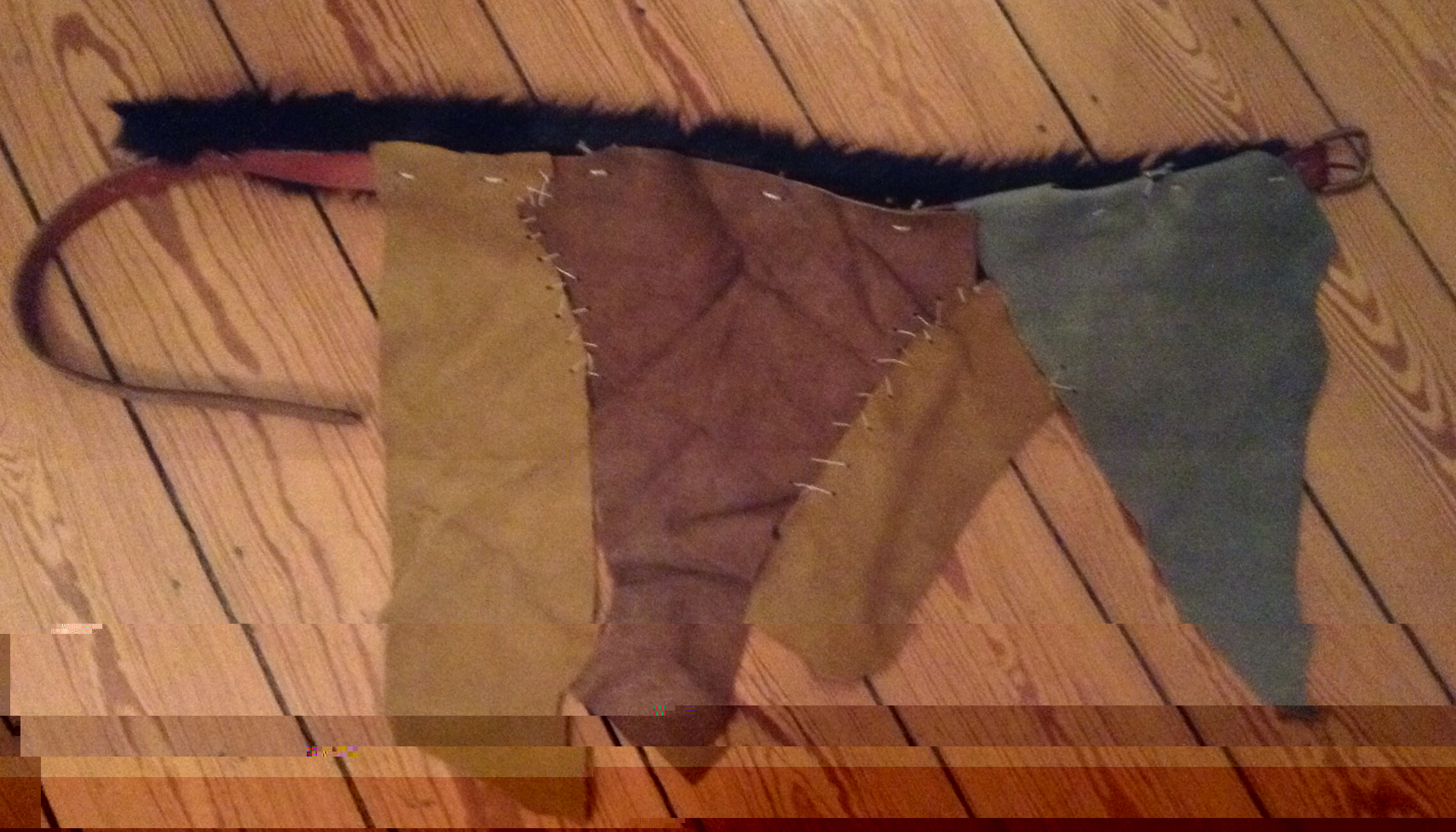

Empfiehlt sich so eine Schnürung\naht?
Natürlich noch verrantzt und mit andern Leder.

Schau dir mal Bilder an. Viele. Lies dir hier bereits bestehende Threads durch. Für eine Naht ist das bei weitem nicht fest genug.

Nähte sind immer gut aber wie schon geschrieben die müssen einiges aushalten im Orkspiel.
Des weiteren kann das ruhig grob und unregelmäßig aussehen.

Ich hab gelesen:Nähen statt Nieten, ich hatte das jetzt so gedacht, dass wenn ich etwas geflickt habe, ich immer etwas Leder draufgenietet habe.

Nur die Nähte bewerten bitte!! Es sei den das andere ist Brauchbar ;D

zum thema : was is das fürn garn? die stiche sehen sehr locker gesetzt aus. glaube nicht das es auf dauer oder gar im "einsatz" hält. ne einfach doppelt und dicht an dicht. die wilde optik kommt dann von alleine.

Also halten tut das ganze Bombenfest..

Kauf dir Ledernadeln (Die haben eine 3-Kant Spitze die angeschliffen ist) und Wachsgarn. Damit kannst du das Leder besser nähen und musst nicht vorlochen. Die Nähte die du da hast halten vermutlich grade beim dran ziehen, aber mit der Zeit und unter der höhere Belastung des Bewegens und Fallens wird das schneller reißen.
Zieh die Nähte fester und setz die Stiche enger beieinander. Leg das Leder aufeinander und näh dann. Danach kannst du es auseinanderfalten und an der Naht wölbt es sich dann. Das gibt nochmal etwas mehr Optik.
