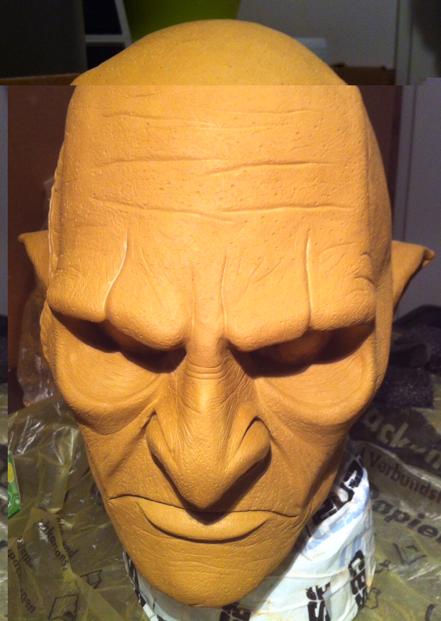

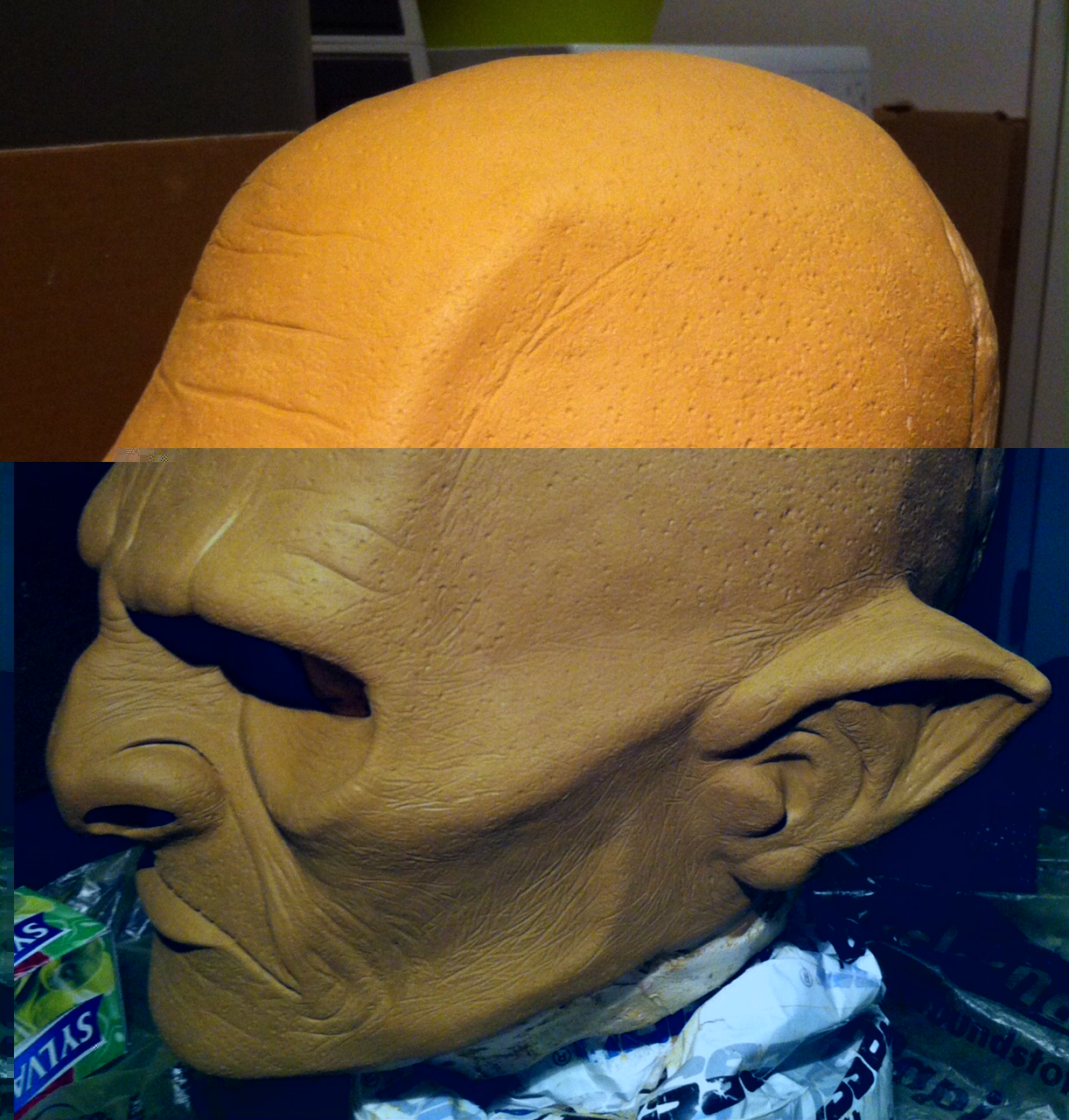

Soderle, noch ein bißchen Struktur reingebracht.
Ich meine jetzt soweit zu sein dem Kopf mal nen Besuch im Gipsbett zu gönnen.
Anmerkungen, Verbesserungsvorschläge oder ähnliches da bevor die "Sauerei" beginnt? 8D!

Wie hast du denn die ganzen feinen Falten und Poren hinbekommen? Das schaut einfach total gut aus! 8D!

Ja leck! Echt sauguad! Würde mich Yaggliths Frage anschließen! Wie? ...Dafuq...

Freut mich, dass es gefällt. Der Trick ist streng geheim :-X
Mit Frischhaltefolie, Holzmodellierwerkzeug (Falten) und Draht (Poren).

geiler scheiß : D! mit der feinen struktur gefällts mir nu sogar noch besser!
