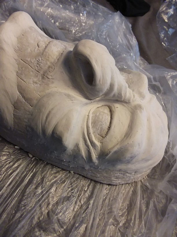

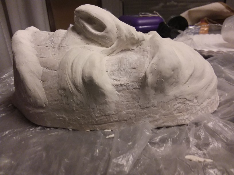

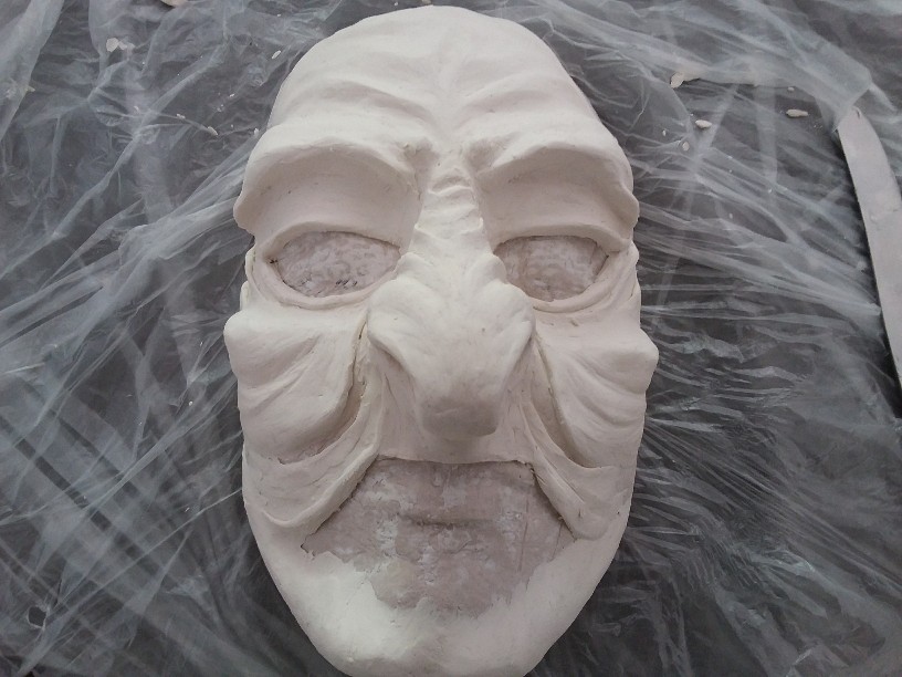

Soweit erst mal für heute.... ich bin einigermaßen zufrieden :) :
Beiträge: 3009
Re: Rakischas Maske
Denke das kannst du auch sein.
Denke nur daran die Augen auch zu modellieren. Modelliere sie so wie du später auch aus dercNaske heraus gucken willst. Einige modellieren die Augen gar nicht, sondern machen sie eben. Dann scheiden sie einfach Löcher rein, was dann kacke aussieht.

Ok, guter Hinweis. Ich dachte, man nutzt die eigenen Augenränder nur. Aber vermutlich wäre es so ein zu großer Ausschnitt. Muss man dann jede Einzelheit (Lid, Tränensäcke, etc.) gestalten?
Und wieder Falten..... :P auf jeden Fall macht es wirklich richtig Laune :)
Beiträge: 3009
Re: Rakischas Maske
Lider nicht. Denn man sieht ja deine eigenen später. Aber sowas wie Tränensäcke o.ä sorgen später dafür das deine Augen besser mit der Maske verschmelzen.

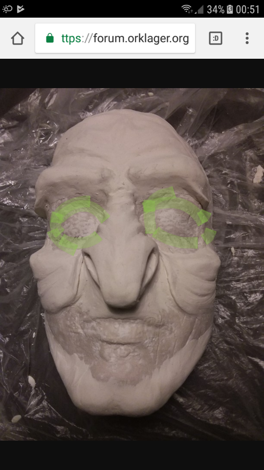

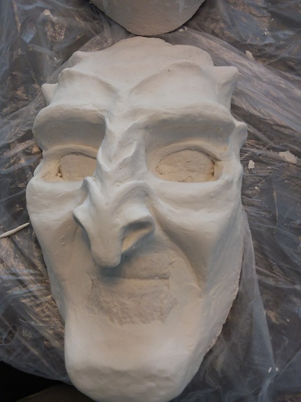

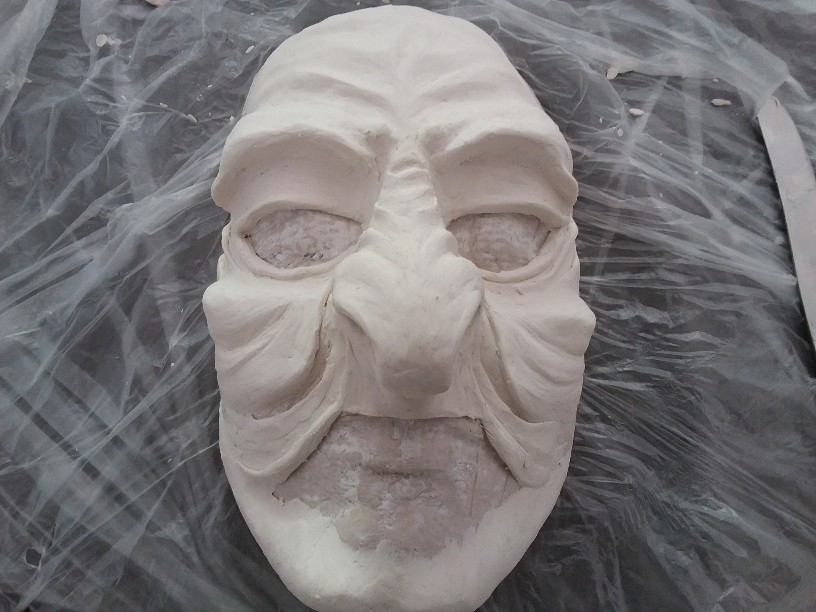

So in der Art?
Das sieht irgendwie auf dem Foto schräg aus... ist es aber nicht.

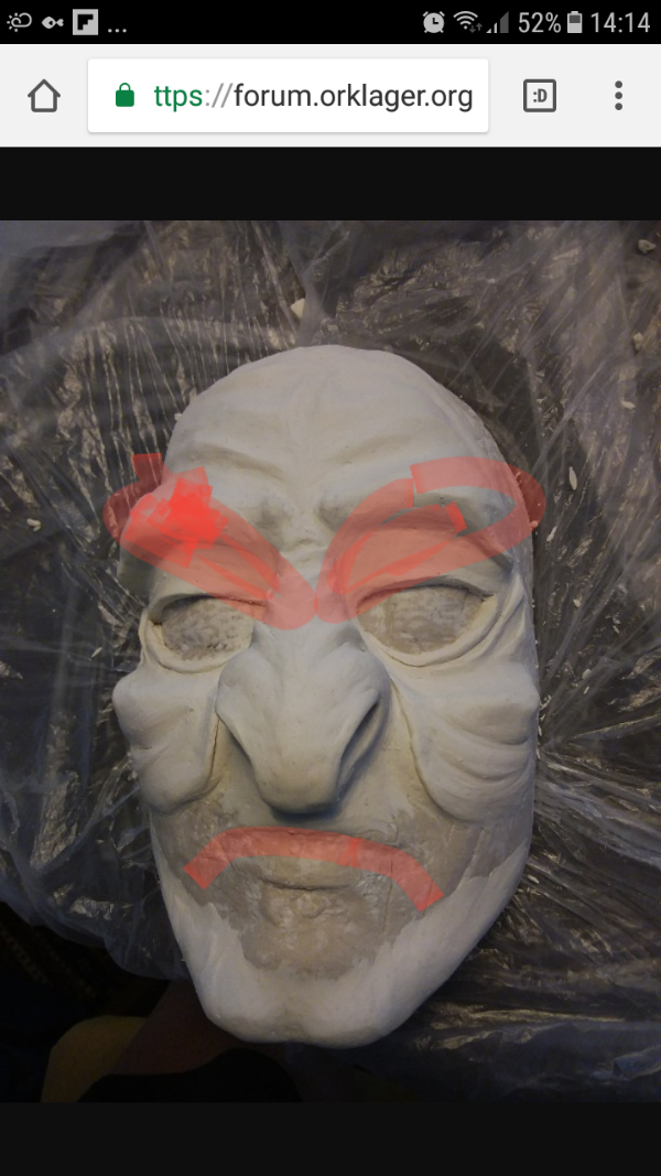

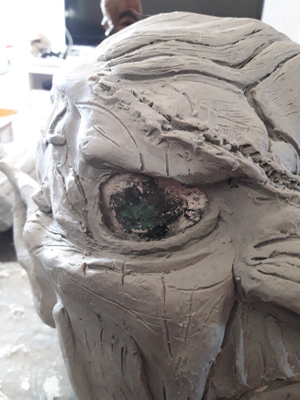

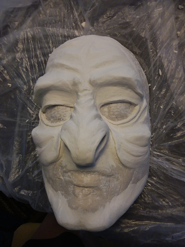

Tipps/Hilfe/Verbesserungsvorschläge noch für diese Maske?:
Beiträge: 3009
Re: Rakischas Maske
Er sollte ebenfalls noch an den Mund ran.
Die Stelle unter den Augenbrauen sieht etwas wurstig aus. Die ganze Maske wirkt noch sehr oberflächlich.
Deine hat schon gut tiefe abbekommen.
Die Oberlippe ist cool. Würd jetzt eine nach unten gebogene Wurdt die parallel zur oberlippe verläuft auf deinen Lippen Abdruck legen. So hast du ein ungefähres Gefühl wie die Mundwinkel werden. Meist empfiehlt sich aus Gründen der Beweglichkeit etwas Angela Merkeleskes.
