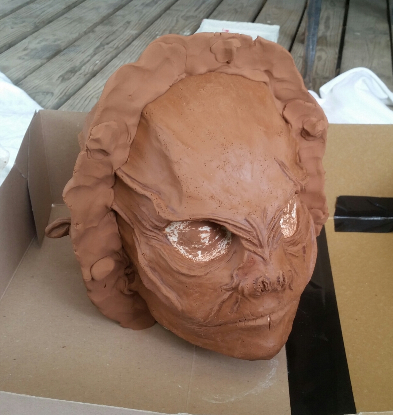

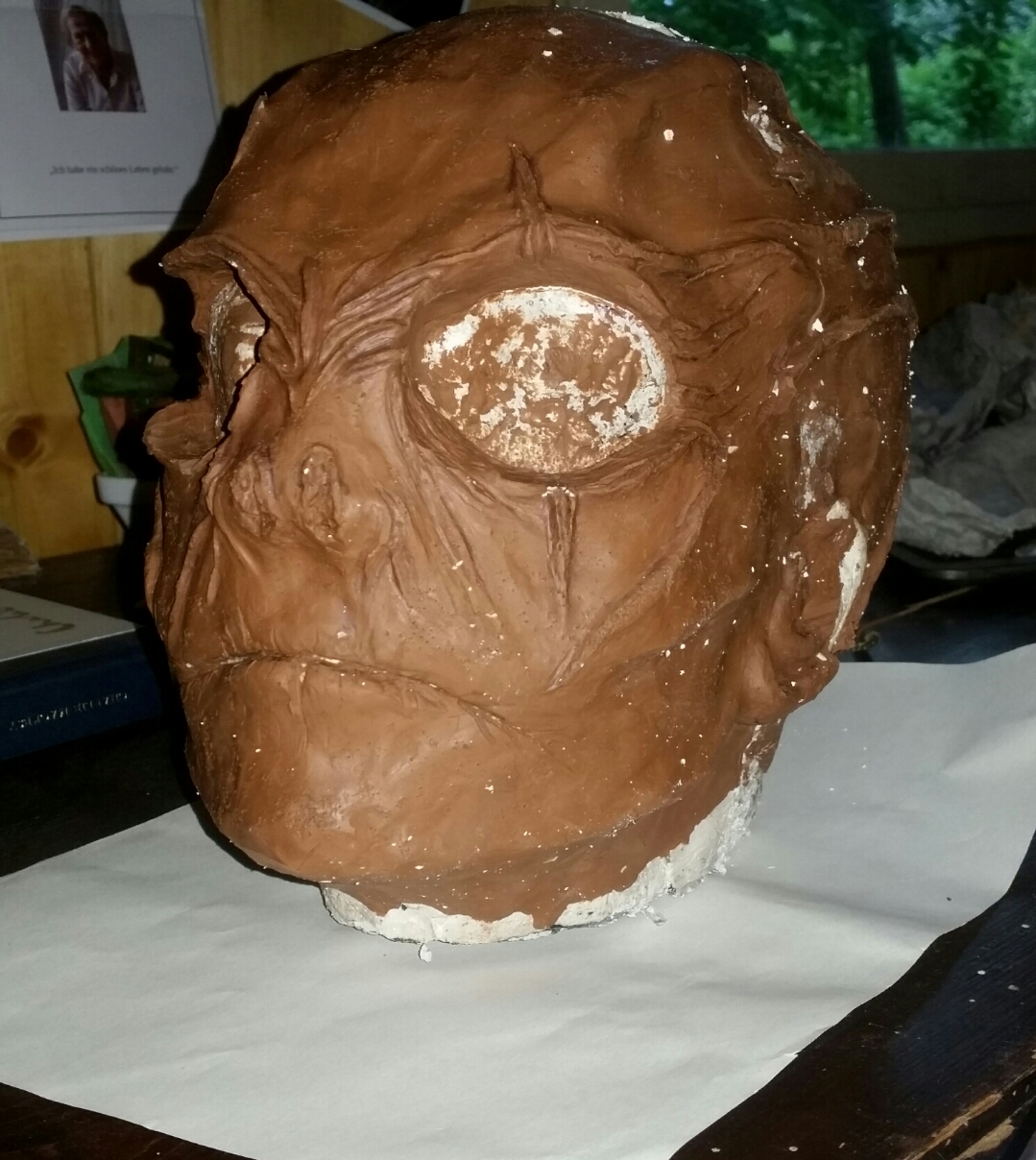

Re: Fussels erste Fratze
Ja, bei den Augen habe ich mich auch schon gefragt, wie das geht. Würde man die Maske da auch festkleben?
Sonst hat man ja da immer so einen Schlitz....
Wie viel Platz sollte ich denn um die Augen lassen?
- Beiträge: 2378
Neee nix festkleben. Ich modelliere meist so das Augapfel,Augenlied des Trägers optisch mit dem Sculpt verschmelzen. Dadurch wirkt alles organischer und das ist meiner Meinung nach öfters das Problem was einige Ungebile Masken haben. Die Augenlöcher liegen manchmal nicht gut an und da kann man dann bei der Maske am Auge des Trägers vorbei gucken. Und dann klafft da quasi ein Loch im Gesicht weil die Augenhöhlen der Maske vom Gesicht abstehen.
Also schau das dein Auge die möglichen Schlitze quasi abdeckt.

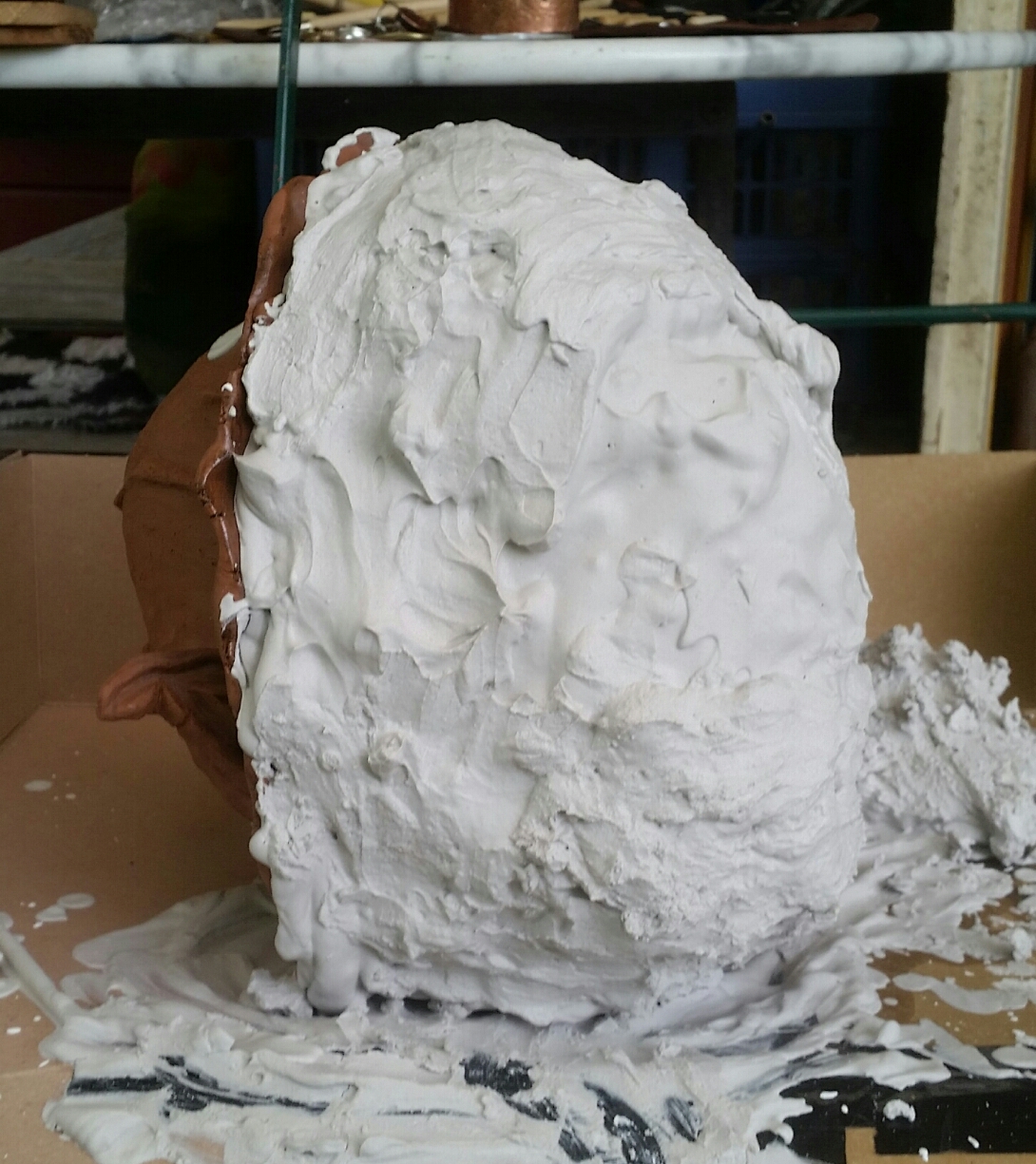

So.
Ich hab heute mal ein paar Gipsstücke produziert....
Und? Alles gut geklappt?

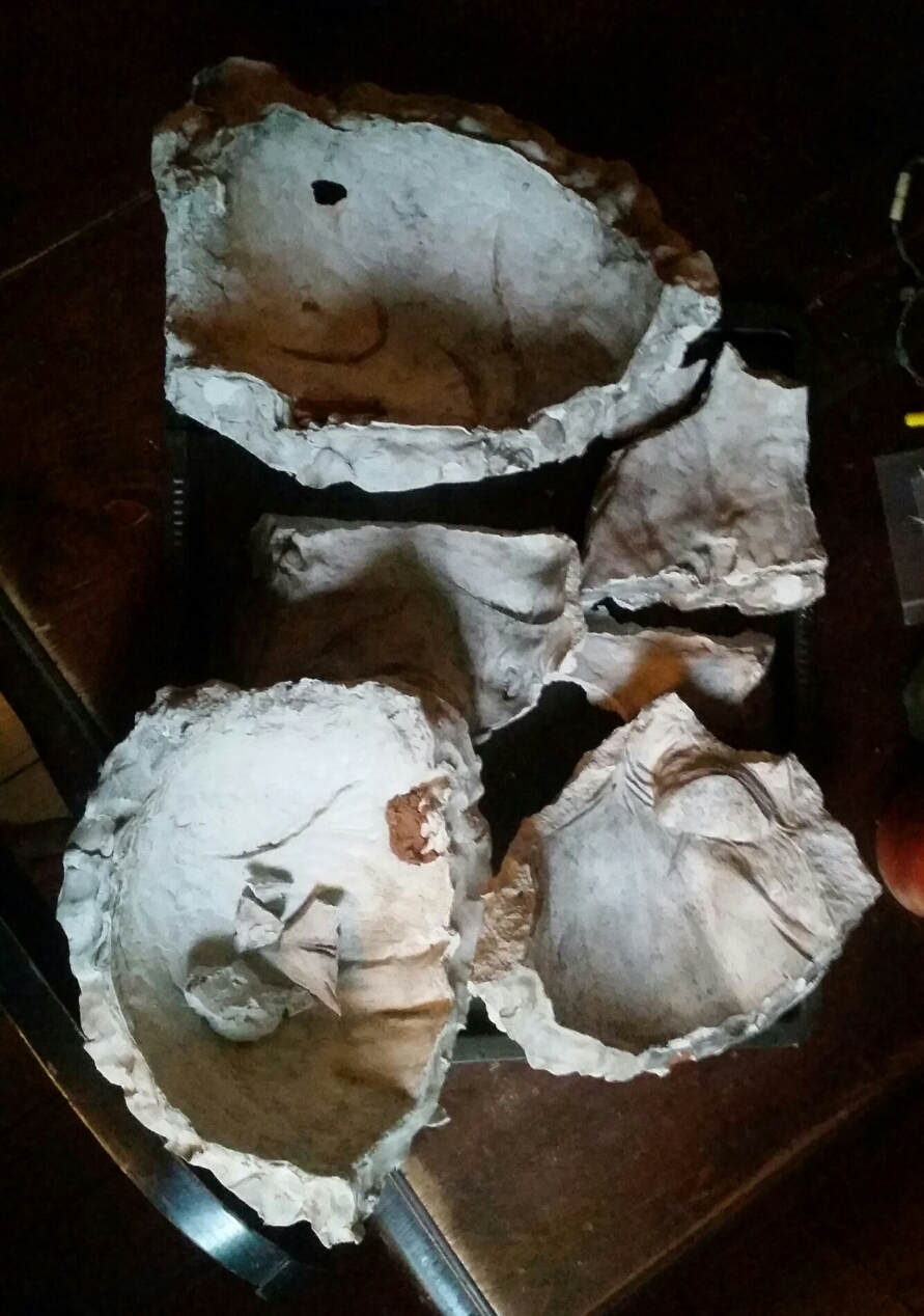

Da jetzt.
Ich hatte etwas wenig Gips an einigen Stellen.
Immerhin hat der Kopf es gut überlebt, so dass ichs notfalls nochmal machen kann...
.... Und wie krieg ich jez die Knete aus den Ohren ... ?
- Beiträge: 2378
Raus fummeln
den gröbsten Dreck musst du raus friemeln. Sollte nur noch feiner Dreck drin sein , kannste das mit ner Schicht Latex rauslösen.
Und die gebrochene Form kannst du einfach von außen zu gipsen. Wenn du zb alte Stoffreste hast kannste die im Gips tränken und drüber klatschen.

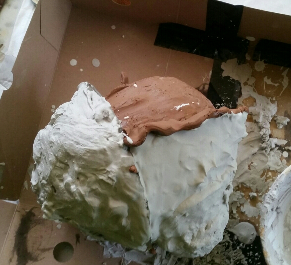

Hab fast alles raus, bis auf die Ohrspitze. Wenn ich da drin rum popel gehts nur noch weiter rein... ;(
Geht auch ein bisschen um die Kurve...
Wie meinst du mit ner Schicht Latex?
Nächstes Mal mach ich das so:
http://up.picr.de/26371927ip.jpg
- Beiträge: 2378
Das bringt dir ja nur etwas wenn du so abstehende i
Ohren haben willst. Und dann muss die Trennwand vernünftig gemacht werden das du am Ende nicht viel dran ausbessern musst. Weil wie willst du in die Ohren rein kommen um die Bruchkante der Form auszubessern?
Du sollst das Ohr mit Latex ausgießen, Trocknen lassen. Und wenn du das Latex rausziehst sollte der Knetepropfen mitkommen.
