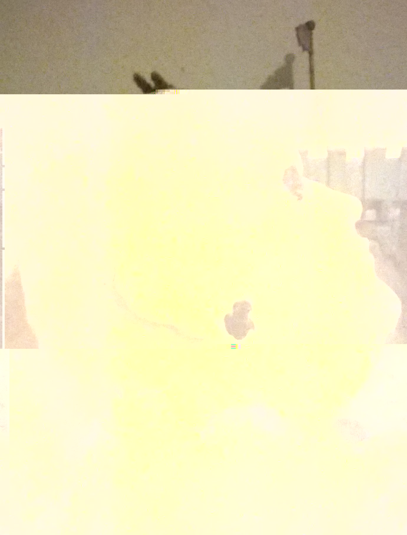

Warte ich poste Kopfbilder. Dann erklärt sich das fast von selbst.

Auf den Bildern siehst du wie weit du die Gipsbinden auftragen musst. Von der Seite siehst du da so nen Riss. Der zeigt dir bis wohin die beiden Formteile gehen. Es wird zuerst das Gesicht eingegipst. Alles was auf dem Bild vor dem Riss in der Seite ist. Bis runter zum Kehlkopf. Am Rand, also dem Schläfenscheitel machste es etwas dicker. Dann wenns trocken ist, packst du angeklebt mit Vaseline etwas Frischhaltefolie auf die Schläfen, rundherum. Quasi auf der Linie die der Riss auf dem Modell hinterlassen hat. Die Folie ist quasi das Trennmittel zwischen den beiden Teilen. Du kannst auch wenn du keine Badekappe hast den Kopf mit Frischhaltefolie einpacken. Also die Folie bedeckt jetzt den Hinterkopf und geht etwas über den Rand hinaus und geht etwa bis auf die eingegipste Stirn. Später kannst du dann wenn du an der Folie ziehst den Hinterkopf vom Gesicht trennen.Dann etwas Vaseline auf den Rand.
Wenn du den Hinterkopf nun eingipst , gipst du etwas über den etwas verdickten Rand der Gesichtsform hinaus. Auf diese Weise entsteht eine Nut und die Formen passen gut zusammen. Bei den Ohren solltest du die Ohrmuschel gut abformen. Vllt auch etwas in den Gehörgang. Aber hinter den Ohren kannst du ruhig etwas Luft lassen, damit man die Ohren leichter raus kriegt. Gesichtsbehaarung gut mit ordentlich Vaseline einschmieren. Augenbrauen und Wimpern.
