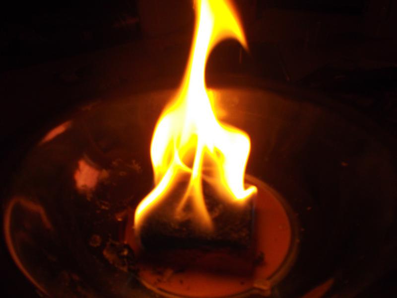

Abteilung Gassen beleuchtung würd ich was einwerfen. 90% von euch kennen ja dieses Sägemehl/Wachs/Talg gemisch was bei uns in der GSH seit etwa nem jahr oder mehr brennt und beim letzten EE hab ich es glaub ich auch mal dem einen oder anderen in die Hand gedrückt.
Ich könnte so bestimmt ein Dutzend Zylinder dosen bauen...sowas was in der GSH als Tisch/Aschenbecher immer steht nur halt etwas was man an die Wand schrauben kann wo man halt ab und zu mal was von dem Zeug nachschmeissen kann........könnte man als Spielansatz für die Torwachen machen das die jede Stunde mal Nachtwächter spielen können und was nachlegen dürfen.
Der Brennstoff ist ja wie gesagt auch einfach herzustellen und im eigentlich kann das wirklich jeder hier machen........Wachs schmelzen, Sägemehl (Kleintiereinstreu) reinschmeissen, vollsaugen lassen, in ner Form abkühlen lassen und klein hacken....fertig.

Kommt auf die Menge an die man reinwirft aber so ein 3 cm dicker und 5 auf 5 cm würfel brennt ne gute Stunde und macht hell.........fragt alle die die letzten 12 monate mal in der GSH höhle beim saufen waren....das is da neben der Feuerschale grundbeleuchtung.

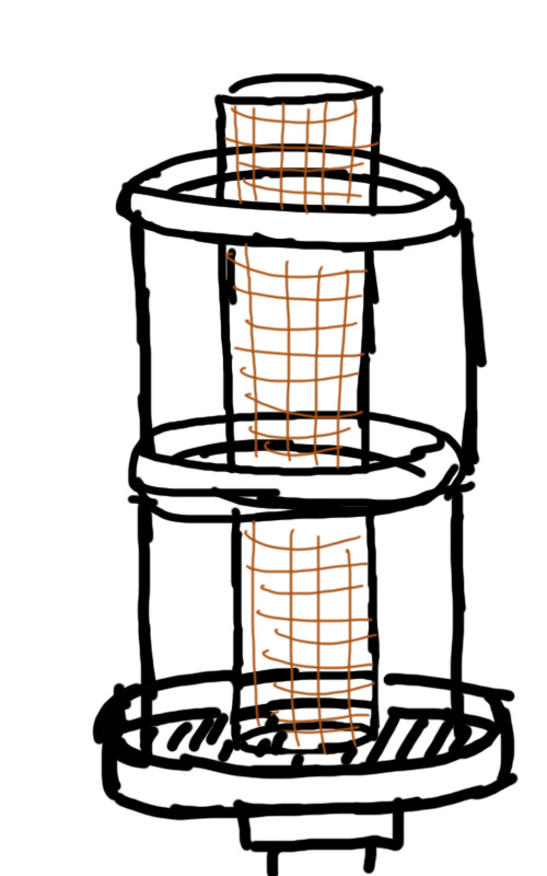

wat meinste zu so ner konstruktion ?
das ganze teil steckt in nem drahtkäfig...aussenrum "abstandshalter", damit man nich gegenrennt und sich die fratz verbrennt...unten n größerer blechteller um runterlaufenden/fallenden kram aufzufangen.
das wäre zumindest eine gangbare lösung, obwohl wir -denke ich- auch elektrisches licht brauchen werden.

Beleuchtungsquellen sind auf allen Bildern die Lichterketten, das licht hält also gute 20 Stunden.
Die ersten beiden Bilder zeigen ein einmachglas mit Zuckerwürfel
Die zweiten beiden Bilder zeigen ein einmachglas mit Frischhaltefolien drumrum.
Wir sind auf den trichter gekommen, dass Lichtstreuung (gewöhnliche Lampions aus Stoff/Papier/bla) uns zuviel licht wegnimmt, daher versuchen wirs nu mit lichtbrechung
werden mal noch ausprobieren, wies ausschaut mit Reflektoren an günstigen Stellen.
Weitere News folgen
