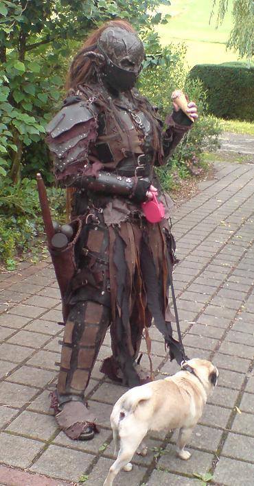

Hier gefällt mir der Unterteil sehr gut (Bild stammt vom Forum hier - ich hoffe das ist ok):

Nadine hat geschrieben:Hier gefällt mir der Unterteil sehr gut (Bild stammt vom Forum hier - ich hoffe das ist ok):
*singt* und die Lena, die hat drei Möpse...Ja drei Möpse und ein Eis...

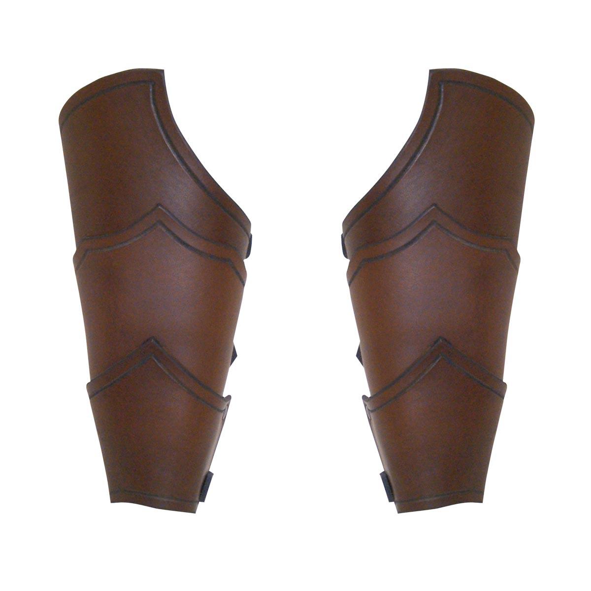

Was ich mich aber Frage, gerade bei den Beinschienen... Sind das einfach Lederschschienen an denen man dann Lederfetzen näht oder generell aus Dickleder gebastelt/genäht/whatever ^^?
Ich hab mir schon überlegt, meine Armschienen herzunehmen und zu verranzen... bin mir aber dabei sehr unschlüssig, ob das passt, da die doch sehr akurat aussehen. Da müsste ich mir noch überlegen, wie ich die richtig ranzig hinbekommen könnte.
Das wären die Armschienen, die derzeit nur zu Hause im Eck liegen:

spontaner tipp bei gekauften dingen:
Bearbeite sie mit pfeilen udn schleifpapier...umnähe sie, seis mit lederbändern oder auch dunkle stickwolle
nähe lederschuppen drauf nach lust und laune ---> schuppen die ekcig sind, schuppen die formen bildern, "drachenschuppen"
schneide schnitte rein und nähe sie wieder zusammen
kipp olivenöl drüber
Re: Erste Rüstung bauen - aber wie?
Verfasst: 21 Jun 2014 22:17
von Shaataz
sonnenblumen oder rapsöl geht auch :)
und noch mal grob mit schuhcreme drüber

Für den Rock kann ich dir nur empfehlen, wenn du wirklich das fetzig machen willst, wäre es zum Beispiel möglich wie bei folgendem Herrn (Bild unten)
Wenn du Metallarmschienen und Beinschienen haben möchtest (falls ich das nicht falsch von dir verstanden hab) ist es meistens angenehmer Leder drunter zu packen und dann dadrauf aufzubauen.
Im Übrigen, wenn es dir noch nciht so klar ist... Bau die Rüstung nicht alleine auf einem T-Shirt auf, (also wirklich druafnähen oder so) weil T-Shirt auch schnell bei Belastung reißen können. Nimm lieber direkt nen soliden Grundstock und näh Leder auf festem Stoff aufoder besser auf dünnerem Leder.
