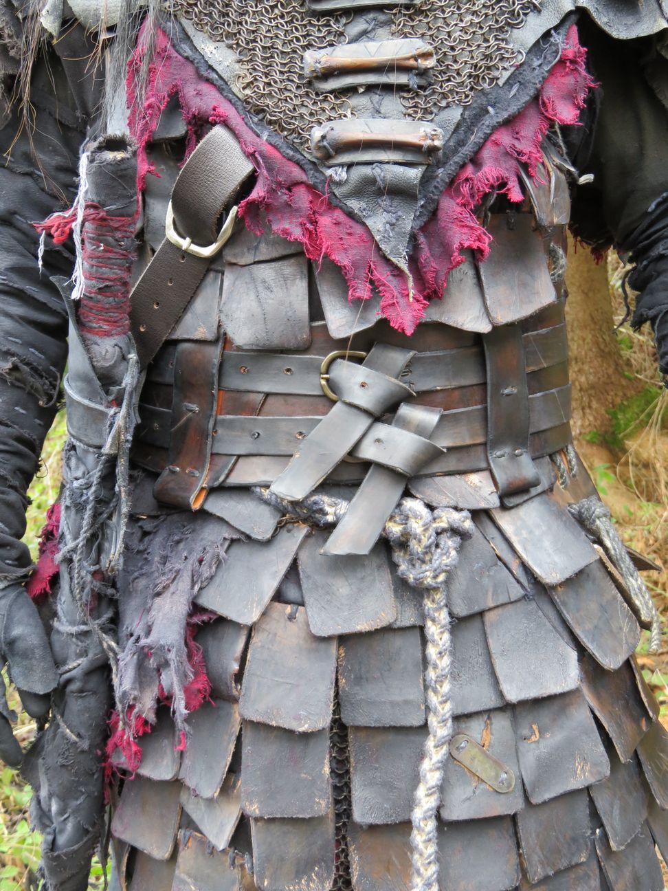

Hallo zusammen,
ich kann in den letzten Tagen wieder kaum schlafen, weil ich die ganze Zeit über Ork-Zeug nachdenken muss.
Auch wenn es für meinen Charakter nicht passt, lässt mich die Idee nicht los, eine Brigantine zu bauen.
Jetzt habe ich wieder Ugurz' Brigantine gesehen und hab dazu mal ein paar Fragen...
Es geht speziell um eine Bauform ähnlich dieser hier.
Im Gegensatz zu dem Zeug, das ich grade für einen Uruklata baue (keine geraden Kanten, wahllos gewählte Lederstücke usw.), dachte ich, die Schuppen sauber anzunähen, die Nähte zu versenken wie ich es einmal in einem Thread von Hokur gesehen hatte. D.h. die Schuppen vorher einzeln verorken, tiefe Schnitte, Steinschläge usw... aber dann doch mit Sorgfalt annähen.
Aber: Wie ist das dann "orkig"? Was wäre der richtige Weg, dass es handwerklich gut gemacht aussieht aber nicht nur gebraucht/benutzt sondern die richtige Menge "Ork" bekommt?
Ich sehne mich grade bei den ganzen Lederarbeiten danach, mal was zu bauen, was einfach gerade ist... sauber.. handwerklich gut, aber eben dennoch für einen Ork passend ist. Einfach mal die eigenen, handwerklichen (OT) Fähigkeiten ausreizen.
Als zweites hatte ich überlegt, die Rüstung zu verzieren (ja, das wird super aufwendig). Also entweder mit einem Rillenzieher oder Brandkolben Muster/Symbole auf jede Schuppe zu machen. Gibt's da irgendwas was passen würde?
Oder auch Ziernieten auf den Schuppen anbringen? Sowas oder sowas. Also nichts, was besonders fancy wäre... Aber es würde halt wirklich hochwertig aussehen. Die Nieten hätte ich nur auf die Schuppen genietet, die Schuppen an sich dann natürlich aufgenäht.
Und als letztes: Könnte man eine Brigantine nicht auch mit Schuppen machen, die eine andere Form haben als klassisch rechteckig?
(das ganze sollte irgendwie steppig wirken, wenn ihr versteht, worauf ich hinauswill).

Jetzt bitte erstmal den Wortlaut ändern. Denn: Eine Brigantine ist das nicht. http://www.schaefer-web.name/Bilder%20R ... efront.jpg das ist ne Brigantine.
Was du vorhast zu bauen ist ein Plattenrock mit Leder statt mit sich überlappenden Stahlplatten. Wenn ich das richtig gesehen habe, willst du einen lederrock nähen und darauf Lederplatten aufnähen. Natürlich kannst du es hochwertig herstellen und hinterher verranzen.
Ich würde es tatsächlich so angehen: Erst mal so herstellen - wie du es dir vorgenommen hast - hochwertig. Das heißt alles sauber ausschneiden und sorgfältig aufnähen. Dann halt entsprechende Gebrauchsspuren. Das ganze geht allerdings stark richtung Dura-Hai. Ziernieten wären dann natürlich drin. Aber logisch angebracht (Da wo sie auch einen Nutzen haben).
Was die Platten angeht - nein die müssen nicht rechteckig sein. Die müssen nur zueinander und ineinander passen. Und du solltest drauf achten, dass du an den relevanten Stellen beweglich bleibst. Die Originaen Plattenröcke (14. Jahrundert) und Brigantinen (15. Jahrhundert) wurden nicht umsonst mit sich überlappenden Platten auf das Trägermaterial aufgenietet. Damit du beweglich bleibst. Überlappend, damit kein Schwerthieb an den Plannten vorbei in deinen Körper geht. Aber hier ist es ja vor allem Optik, kein OT Schutz der wichtig ist. Beweglichkeit bleibt aber relevant.
Also erst herstellen und dann durch den Kakao ziehen. Das wäre der Weg, den ich mir vorstellen könnte.

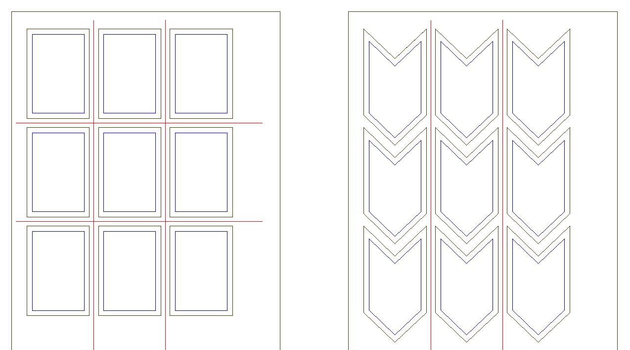

Hi,
ich habe mir jetzt nochmal länger Gedanken gemacht. Tatsächlich glaube ich, dass die erste Idee (Leder als Basis und rechteckige Platten) den besten Kompromiss zwischen Schutz, Optik und Beweglichkeit bieten.
Ich habe dazu mal eine Skizze angehängt.
Wenn man die Schuppen rechteckig macht, hat man durch das flexible Unterleder ja immer eine Art "Gelenk" (auf der Skizze rot) zwischen den Platten. Wenn ich die Form der Platten ändere (siehe Schuppen rechts, noch schlimmer in einer "Puzzle-Stück-Form"), geht mir die komplette Flexibilität verloren und es wir eine ca 5 mm dicker Lederplatte, die sehr steif ist.
Je mehr ich überlappen lasse, desto mehr geht es ins Gewicht.
D.h. im Endeffekt:
- Je kleiner die Schuppen werden, desto flexibler bleibt alles
- Je kleiner ich die Zwischenräume der Schuppen mache, desto mehr bin ich IT geschützt
- An den Rändern kann man ja durchaus mit der Schuppenform abweichen, um ggf. runde Abschlüsse o.ä. hinzubekommen.
Dieser Leder-Klappen-/-Plattenrock ist daher denke ich ein guter Kompromiss aus Optik, Stabilität und Schutz. Dass mir da IT etwas passiert, müsste ja auch das Schwert (o.ä.) exakt (!) senkrecht zu den Plattenzwischenräumen auftreffen, was ja imho eher nicht passieren würde. Zweite Gefahr wäre dann eher ein Stoßspeer o.ä.
Für den OT Schutz gegen Wuchtwaffen bin ich nur unsicher, ob die steifen Lederplatten genügend Puffer bieten oder ob ein Gambeson oder eine ähnliche Art der Polsterung nicht angebracht wären.
Edit: Leider kommen die Farben auf der Skizze nicht gut durch.
Braun: Außenlinien der einzelnen Schuppen
Blau: Nähte
Rot: "Gelenk", hier könnte das Leder abknicken und dadurch flexibel bleiben.
Edit: Oder wäre doch sowas passender für was Steppenartiges?
D.h. im Endeffekt:
Blau: Nähte
