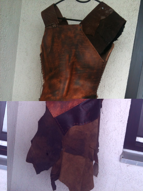

Kleine Frage von mir:
Wie hast du das leder SO in form bekommen (Brustabdruck) hast du dazu ne art "anleitung" ich such nämlich momentan Händeringend nach eine rmöglichkeit, dass das leder SO in Form bleibt.

Payne
Beiträge: 74
Registriert: 12 Aug 2012 18:39
Gruppe: Kulkodar Bajrak
Verbund/Verbünde: altes Blut
Wohnort: Kehl
Re: Akkrah's Basteldoku
Beitrag von Payne »
hi Veska,
das leder muß richtig dick sein und kein spaltlader. also echte lederhaut (auch blankleder genannt). der unterschied ist etwa so wie bei echtholz und pressspanplatte.
dann schneidest du die stücke so in etwa zurecht und machst sie richtig nass, es muss richtig durchgeweicht sein.
und dann rauf mit dem kalten zeug auf die nackte haut und schön reiben.... (bei der brust habe ich mit klangschalen nachgeholfen die form zu bekommen und sie dann anschliessend nochmal nass gemacht und auch den körper gelegt. das leder muss so lange draufbleiben, bis es fast trocken ist. danach eine nacht liegenlassen und am nächsten tag auf maß schneiden (achtung, nach dem trocknen ist das leder so hart wie holz - naja fast jedenfalls), beizen und zusammennähen. am besten ist es zu zweit, denn der rückenteil ist echt ein akt, wenn mans allein macht (ich weiss es aus erfahrung...)
ist echt nicht schwer. wenn du in der nähe bist (Kehl) können wir es zusammen machen!

veska, von hinten sieht es so aus:
