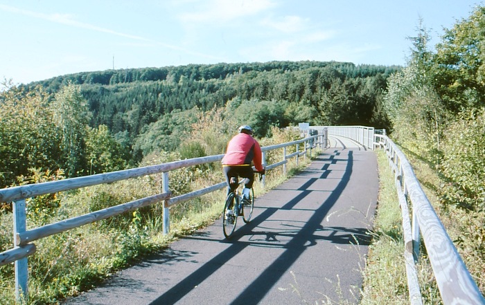

Ich sehe schon wie uns das Elbenlager auf der ganzen Klippe umringt.
Pfeilhagel aus der Höhe sehen sicher cool aus, zimmern aber mit einer ungemeinen Power in die Fresse, was hübsche Gesichter zum Brechen auffordert. - da würde vielleicht eine höhere Sichtschutzpalisade helfen - die Optik wäre aber warscheinlich ... schade
Die geplanten Dächer wären für mich eher ein Schutz vor Steinschlag als dafür gut Stürze zu bremsen. Allgemein halte ich kämpfen da oben für ziemlich geistesgestört.
Der Boden ist neben Felsen wohl auch gut verwurzelt. Da macht buddeln ungemein Spaß. Wenns also ein Zaun werden soll (mit 1-2 Metern von Abhang weg), dann müsste man die Bodenverbindung fest verankern (Betonsockel?) und das Holz dann entsprechend der Regeln zum konstruktiven Holzschutz dranbringen (Bodenabstand etc). Dann entsprechend lasieren/Holzschutz draufbringen (das wird aber eigentlich besser vor dem Zusammenbau gemacht).
Lieber hier ein bisschen mehr Zeit investieren und dafür länger davon haben. Der "Zaun"müsste dann halt ab und zu mal nachgepindelt und regelmäßig überwacht werden.
Was wäre hiermit?
http://www.radtouren-atlas.de/FotosOne/ ... kerone.jpg

du willst eisenpfosten spenden - super : genau an so etwas musste ich bei der begehung denken
mehr als die 90cm brüstungshöhe würde ich aber nicht machen. wer sich umbringen will, der klettert auch über 150cm zaun.
vielleicht kann man ja diesen bergrücken auf der rechten seite komplett sperren. dann spart man ne menge zaun/handlauf.

Hatte da an 20-30mm starke eisen rundstangen gedacht mit gestauchtenkopf damit da die verletzungsgefahr noch geringer wird und dann einfach mit 2-3 reingetriebenen löcher um seile oder vll. soga schon taue durchziehen zu können dürfte auch it recht stylisch aussehn und dann halt schmiedeschwarz gelassen und nur gewachst damit es nicht direkt anfangen kann zu rosten. wobei es irgendwann eh anfängt zu rosten.^^
Für den richtigen zaun würde ich vll. Pfosten aus verzinktem stahlrohr wenn wir auf stein kommen kann ich nen Kernbohrgerät mit nehmen damit sind die pfosten ruck zuck gesetzt. Und verwitern nit so schnell wie holz sachen.^^
