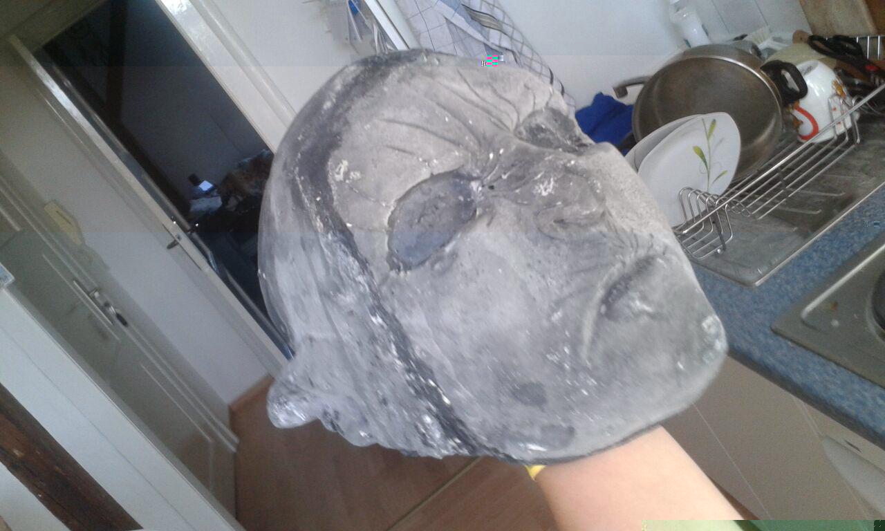

So, ging doch nicht so wie geplant; das Latex war ewig lang nicht trocken.
Ich hab das Ei eben mal geknackt. Grade liegt die Maske in der Sonne, dass sie nochmal richtig durchtrocknen kann. Ich glaube, das Zeug ist immer noch nicht 100% trocken.
Hier mal ein Bild:
Vmtl werde ich die Maske neu gießen, weil sie unglaublich dick geworden ist. Mein Messgerät sagt mir 5mm. :idi:
Neues Latex ist unterwegs. Jetzt die Frage an die Leute mit Ahnung: Die Maske einfach so belassen und nochmal versuchen, oder Maske bemalen und tragfertig machen und dann aufm Con nächstes Wochenende mal testen?
Und kann mir einer sagen warum das Latex so fleckig grau is? Kommt das vom Gips? Und wie bekomm ich das weg, bzw geht das weg wenn ich es richtig sauber mache? Und wie wascht ihr die Masken sauber? Fragen über Fragen! ;D

5 mm ist krass dick ... selbst 2 mm sind ja schon sehr stabil! Ich denke, du musst die Maske mal testweise tragen, idealerweise über einen längeren Zeitraum. Wenn der Tragekomfort passt, sollte das mit den 5 mm okay sein. Du hast da nur keine Mimik mehr - aber das hat man mit Vollmasken eh nicht. Was hast du denn für Latex genommen (und wieviele Schichten), dass es so dick geworden ist?
Die Gipsform hat das Latex verfärbt - das ist ganz normal. Ich wasche meine Masken nach dem Guss mit Wasser, Seife und einer Nagelbürste :)

Die Maske wird vermutlich nicht ansatzweise bewuem sitzen. Allein wenn ich an die Nase denke... ne ich werd sie neu gießen. Dann hab ich halt mehrere Skrizgalmasken.. :D
Ich hab Ammoniakfreies, dünnflüssiges Latex von Latex24 genommen. Ohne jetzt zu wissen wie das dünnflissige Latex mit Ammoniak sich verhält gehe ich davon aus, dass meins weniger flüssig is... keine Ahnung. Is auch wurscht, nächstes ma weniger Schichten. Ich hatte jetzt so 7.. :-[ :-X
Ansonsten is das Zeug aber echt nett zu verarbeiten. Ich werde hier auch nicht mit Latex mit Ammoniak arbeiten, da ich die Masken in der Wohnung gieße, mangels Balkon... also weiter mit dem anderen Zeug arbeiten.^^
Ich hab die Maske mit Wasser und einem Schwamm sauber gemacht. Wenn Seife geht, wasch ich sie vllt nochmal damit ab. Danke für den Tipp. :)
