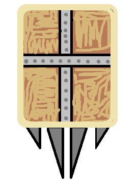

Ich hab jetz einfach mal aufgezeichnet, was ich mir vorstelle:
Die Grundkonstruktion ist ein EVA45/EVA 100/EVA45 Sandwich, keine Raketenwissenschaft, darauf die entsprechenden Bänder aus EVA.
Mir ging es vorrangig darum, die "Felder" mit einem eher weniger "menschlichem" Material aufzufüllen, um mich optisch möglichst weit von zivilisierten Schilden zu entfernen, ohne dass es ne alberne EA Bretterplatte wird..
Die Ränder würde ich mit Leder oder Stoff umnähen, zum Schlagen/Stechen dienen eher die Dorne. Größe ohne Dorne wäre ca. 35x45 cm...
