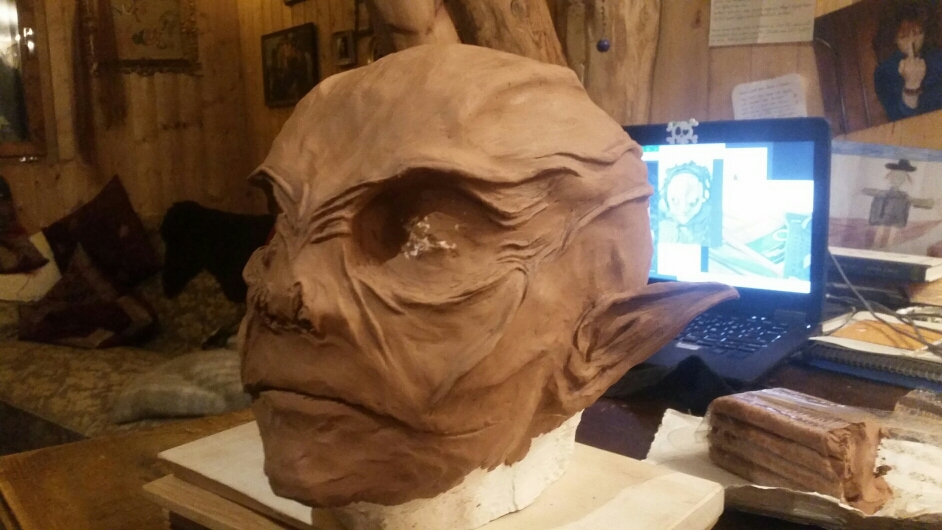

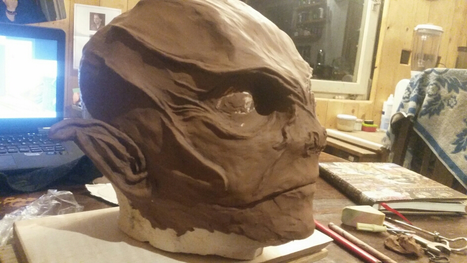

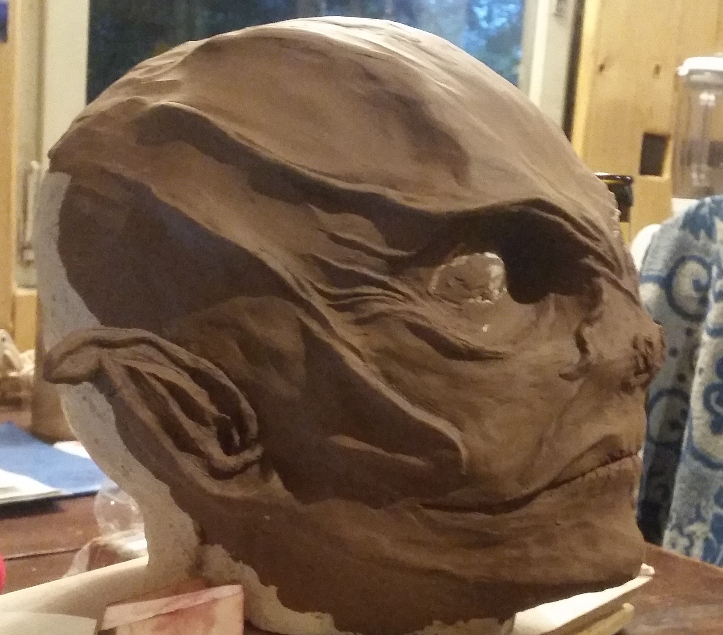

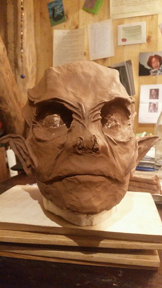

Re: Fussels erste Fratze
Aaahh, ich kann nicht mehr aufhören... ;-D
Es folgt der Stand der Dinge vorm Schlafengehen.
Folgende Fragen hab ich noch:
Muss auf den Hinterkopp auch Knete oder kann ich das so abgießen?
Bildet der Gips den ganzen Kleimkram ab, mit dem ich mich so aufhalte?
Wie siehts am Kinn aus? Da auch Knete ran?
Mittwoch gehts weiter... Nu Heia ...
- Beiträge: 3026
Wenn ich eine Vollmaske mache, modelliere ich den gesamten Kopf. Der Hinterkopf bietet ja auch Platz für Details. Und das abformen erleichtert es auch. Dann hast du auch später weniger Fett in der Form. Hier halt nur nicht Zentimeter dick.
Gleiches gilt fürs Kinn. Dein Modell sieht jetzt nach Vollmaske mit Kinn aus oder täuscht das? Auch ein Kinn will doch ausgeformt werden. Einfach nur mal hier und da den Nadeltest ob du auch nicht zu dick wirst.
Und ja. Wenn du dir Mühe bei deiner ersten Schicht Gips gibst dann formt der alles ab. Schon den Gips in jede Pore und jede Falte einmassieren und ggf anpusten.

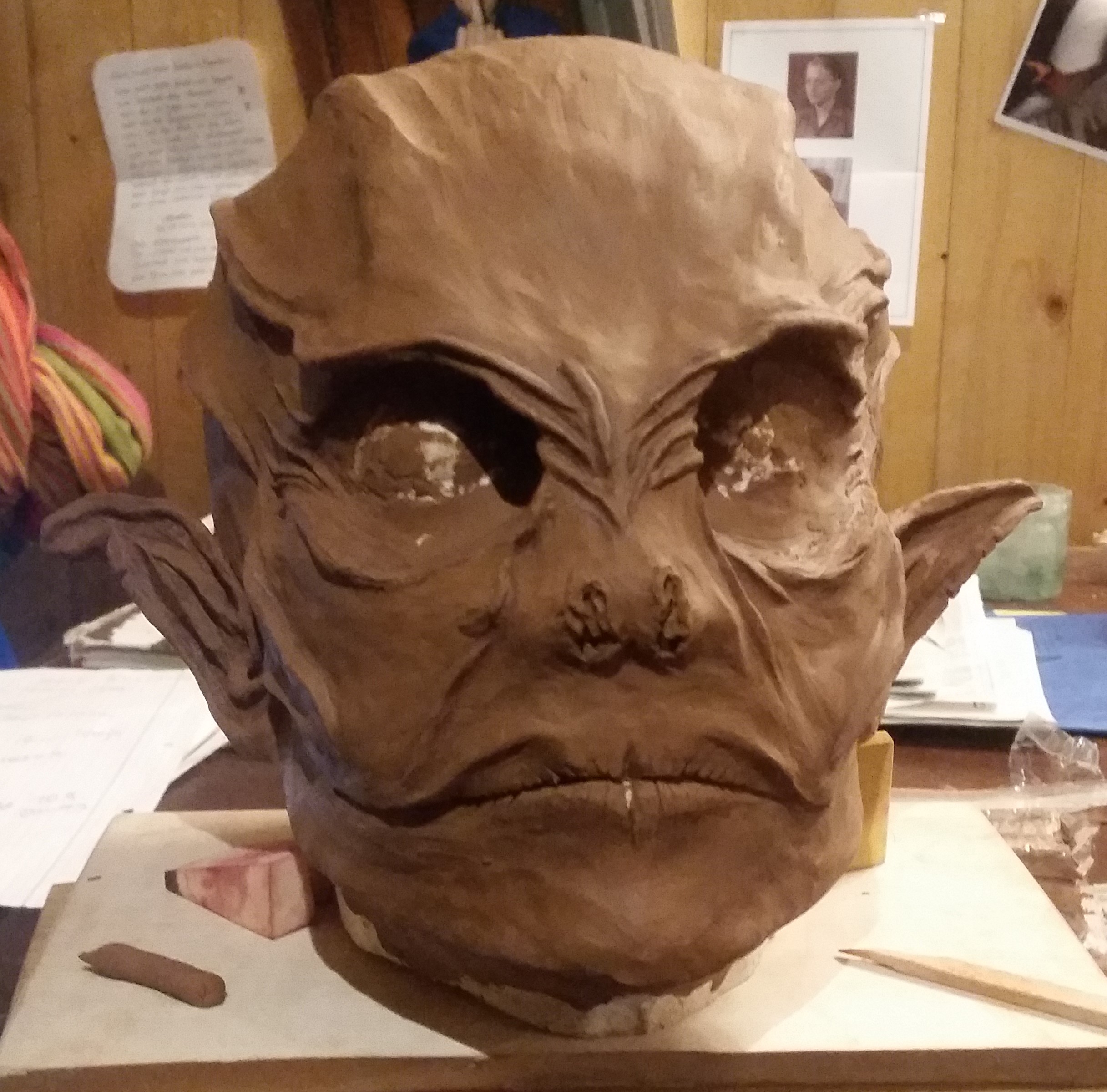

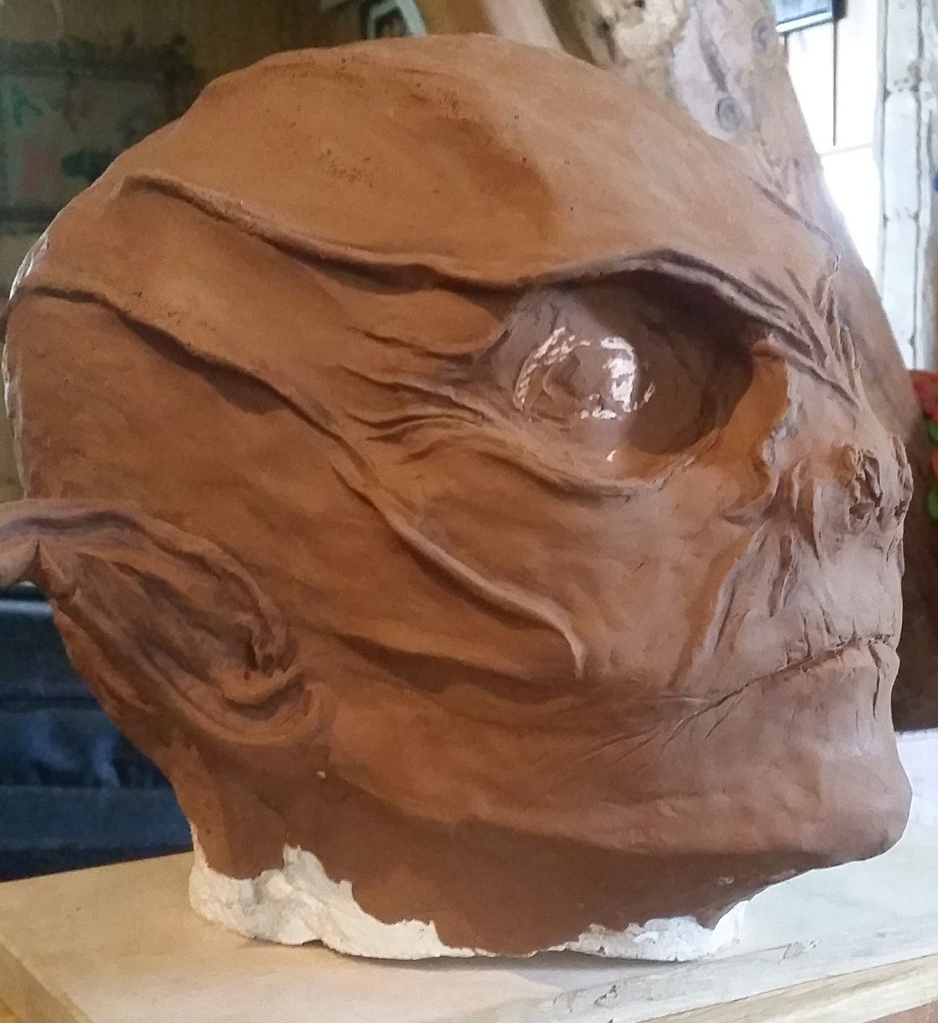

Achso, mit stabil meinte ich eher, dass er sicher steht, weil schwer...
Ausschwenken hätte ich ihn gar nicht können, weil er zum Ausgießen in einem Eimer Sand stand, nachdem mir beim ersten Versuch die Nase eingedrückt war, wollte ich eine stabile Form...

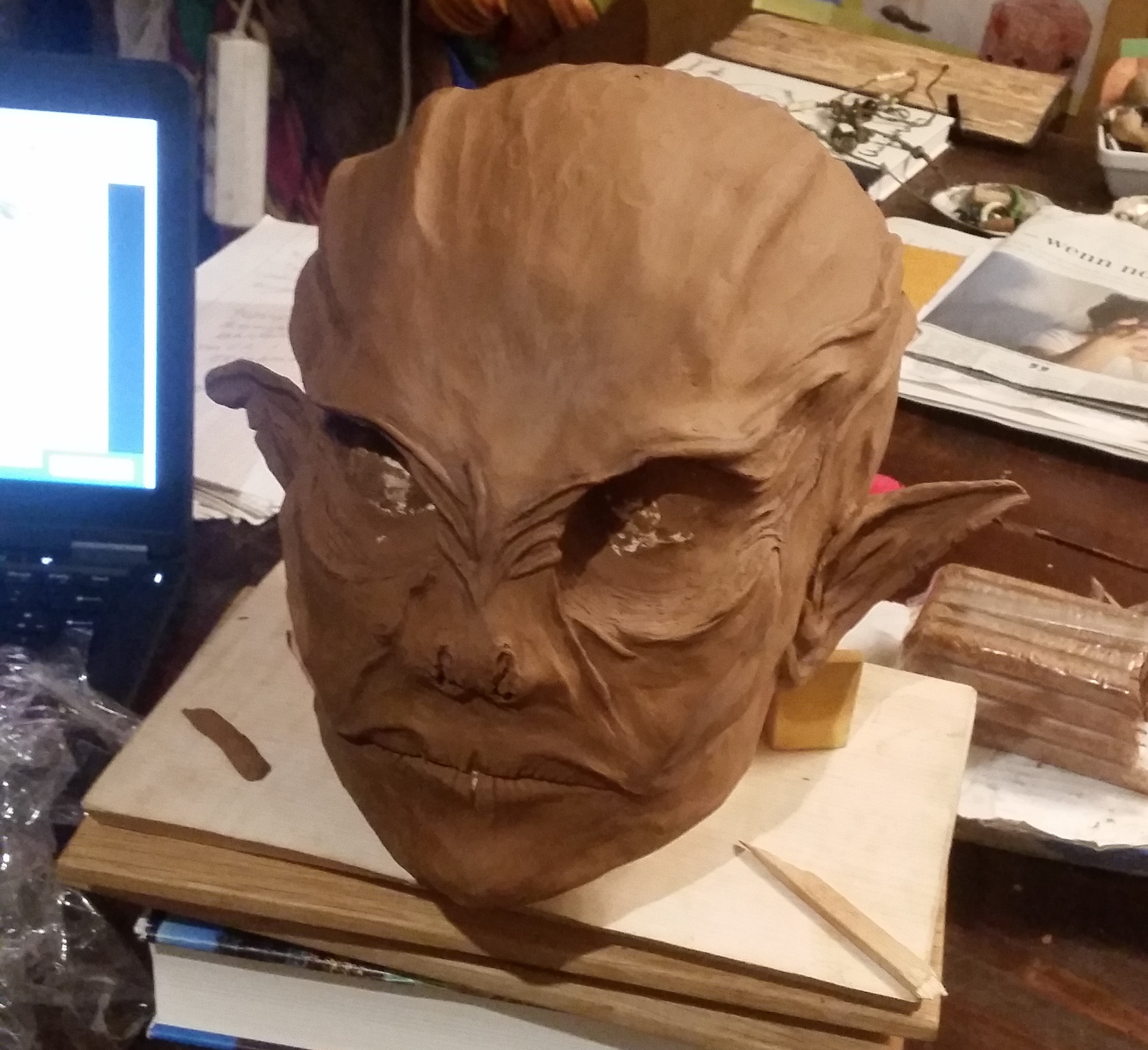

Hier nun mal ein bisschen Fortschritt.
Hab den Kiefer breiter gemacht, und die Nase verändert, das gefällt mir ganz gut, und den Mund bearbeitet, das gefällt mir eher nicht so gut... sieht aus wie aus nem schlechten Horrorfillm... :-/
Ideen?
Ideen?
- Zhûul
- Beiträge: 1131
- Gruppe: Gimba Squad @ MTK
- Wohnort: Zeh Capital!
Ich finde den Mund ehrlich gesagt sehr gut... hau später links und rechts zwei Kettenringe durch die Unterlippe als "Snakebites" et voila!

- Grishlûk
- Beiträge: 142
- Gruppe: Busnurz Nurum
- Wohnort: Stuttgart
Ja Geil!
Das wird ja immer besser!
Durch die details wird es richtig lebendig. Ich bin mal gespannt, wie das weitergeht.
Wenn du so weitermachst ist die Maske bis zum Clantreffen fertig.

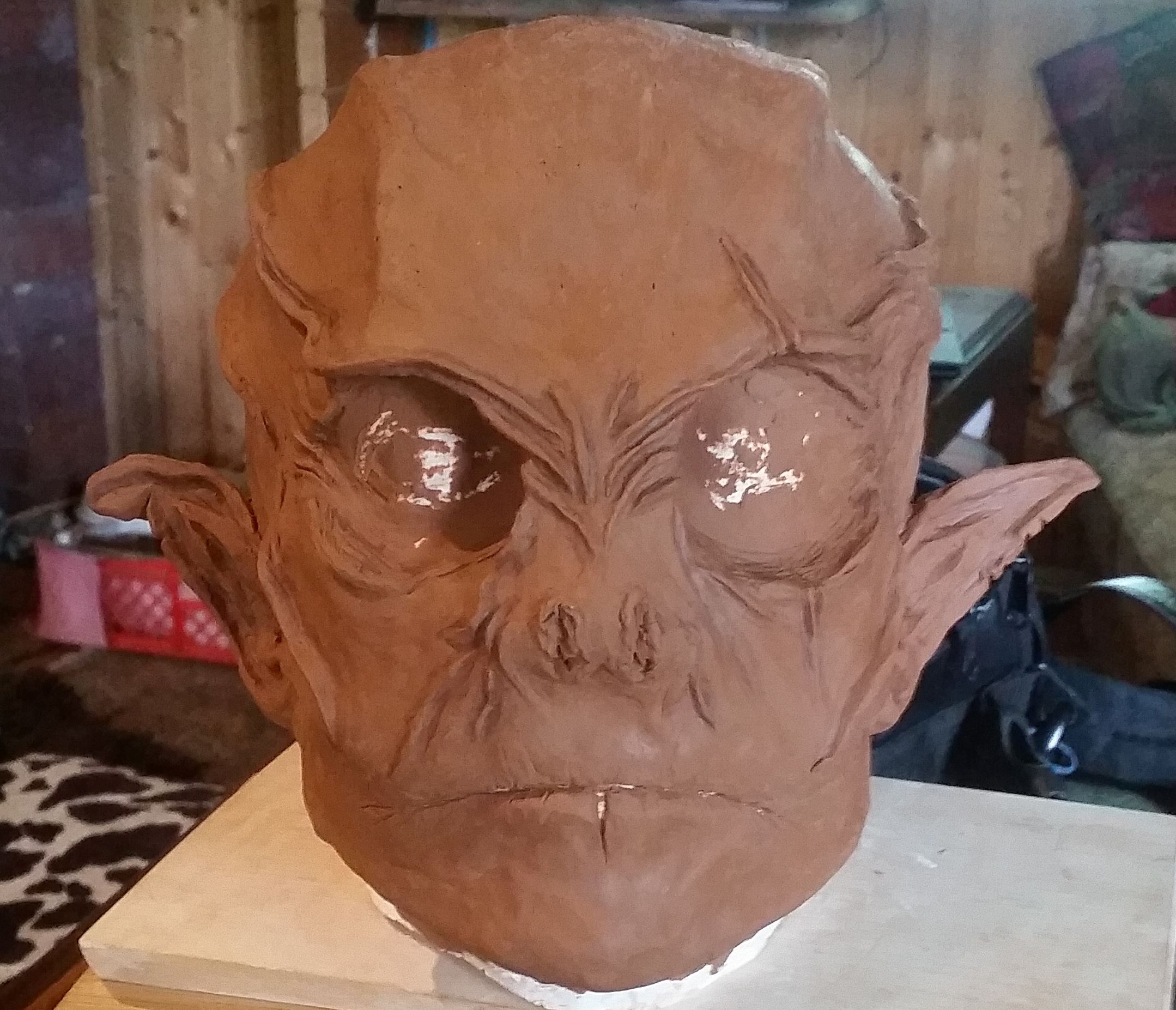

- Fusseltier
- treuloser Goblin
- Beiträge: 61
- Registriert: 11 Jan 2021 13:41
- Gruppe: Busnûrz Nurum
- Wohnort: NWM
So.
jetzt bin ich auch mit dem Mund zufrieden.
Nu fahr ich weg und wenn ich Mittwoch wiederkomme und sie gefällt mir immer noch mach ich die abschließende Oberflächenstrukturbehandlung und dann den Abguss...
hui... bin aufgeregt...
- Beiträge: 3026
Ich würde die Partie um die Augen noch ausmodellieren. So das du am Ende genau weißt wo du die Augen ausschneiden sollst. Wenn deine Augenlöcher später nicht zu groß sind wirkt die Optik der Maske auch hübscher als wenn du Da jetzt einfach auf einer planen Fläche 2 Löcher reinschneidest.
Ich persönlich würde die ganzen Falten zwischen den Augen noch etwas verstreichen damit sie nicht wie aufgesetzte Stäbchen aussehen. Die anderen langen Würste würd ich ebenso verstreichen damit sie besser mit der Oberfläche verschmelzen.
