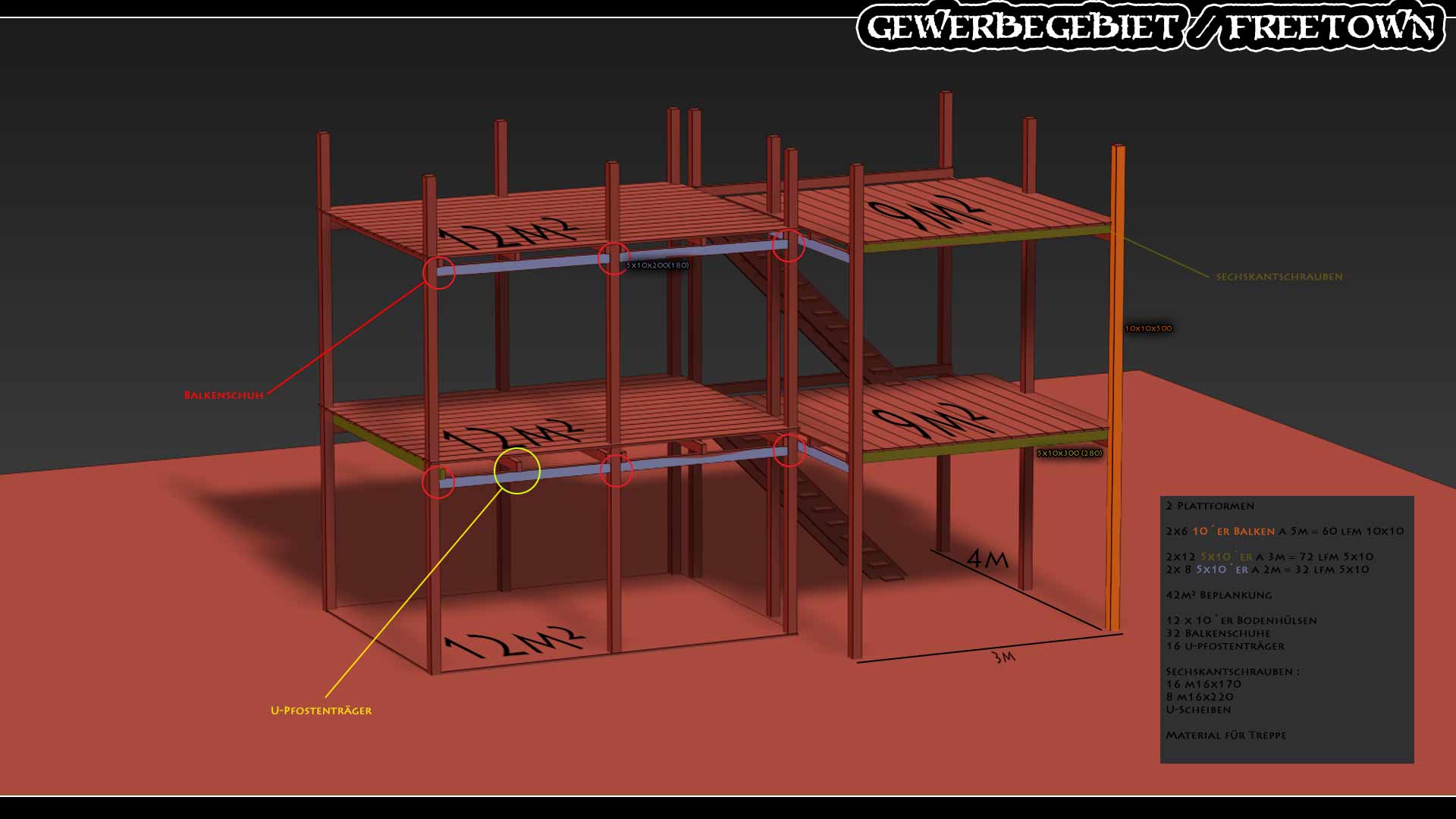

Ich habe hier die 3 Lagerbautenthemen zusammengeführt. Die Antworten haben sich dadurch vermischt. Bitte achtet bei den Antworten auf deren Benennung, dann wißt ihr zu welchem der 3 Themen geantwortet wurde.
Kerstin
So...Freetown...
Generell ist das hier noch nicht fix. Man kann also was dazu sagen.
Wenn Alternativplanungen, bitte als vergleichbare Visualisierung.
Kosten : ~ 800-1000€
Steht hinten re im Brucheck...
Sinn und Zweck : Beherbergt im Erdgeschoss Schmiedekram, in den Obergeschossen Räume für kleine Gruppen und/oder freie Spielfläche. Kleine Gruppen ohne Zeltfläche im Bruch haben hier Priorität.
Ist derzeit noch in Planung. Jemand mit Ahnung soll mal bitte was zur Diagonalverstrebung sagen.
Das sollte schon relativ stabil sein. Es fehlen auch noch Geländer bzw. ggf. die eine oder andere Wand.
Wände sind völlig optional. Hier tut´s auch Stoff usw. Geländer sind nicht optional.
Als Bauteam stellen wir quasi das Teil als Rohbaun hin.
Dann können kleine Gruppen die da wohnen sich entspr. häuslich einrichten und -generell- frei herumdekoriert werden.
Tendenziell mal schauen, ob sich dort eine Art Brücke auf den Bruchrand bauen lässt.
Müssten wir dieses Jahr mal bauen.

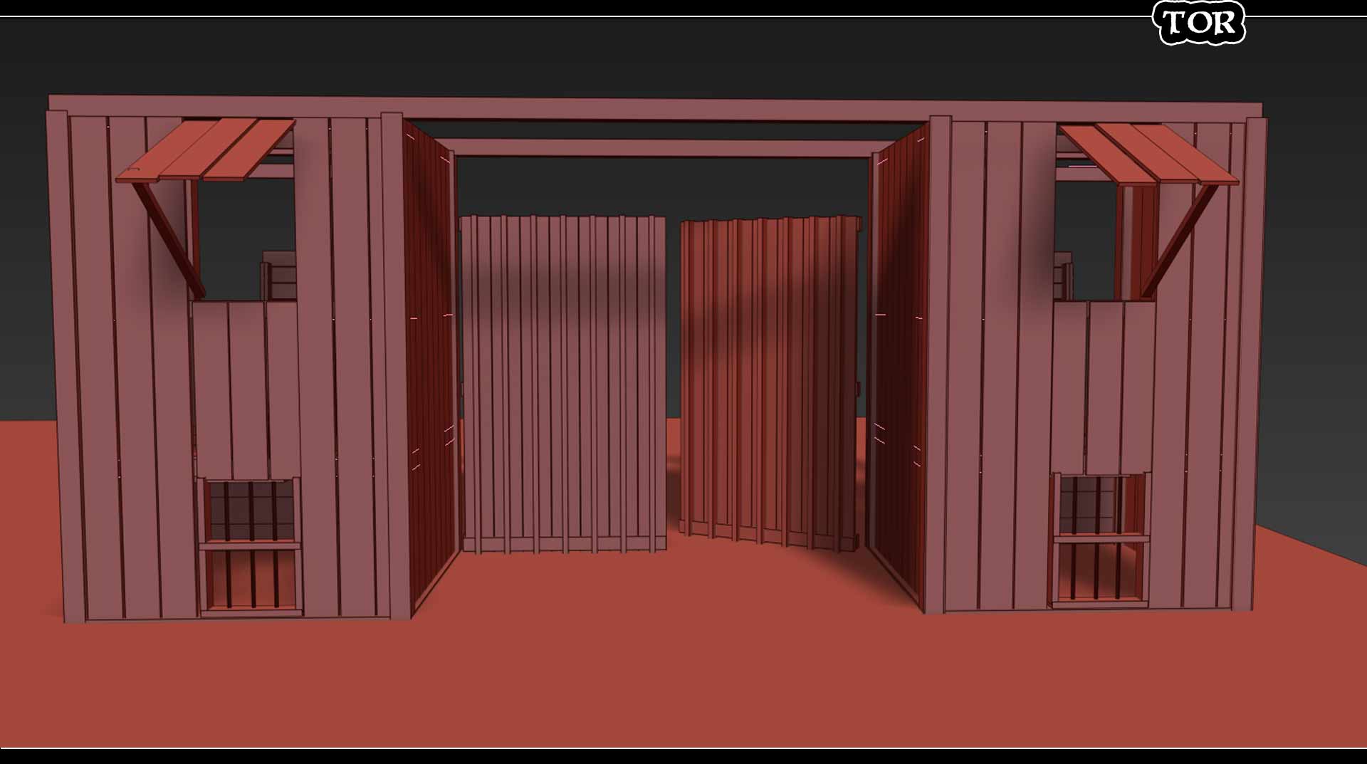

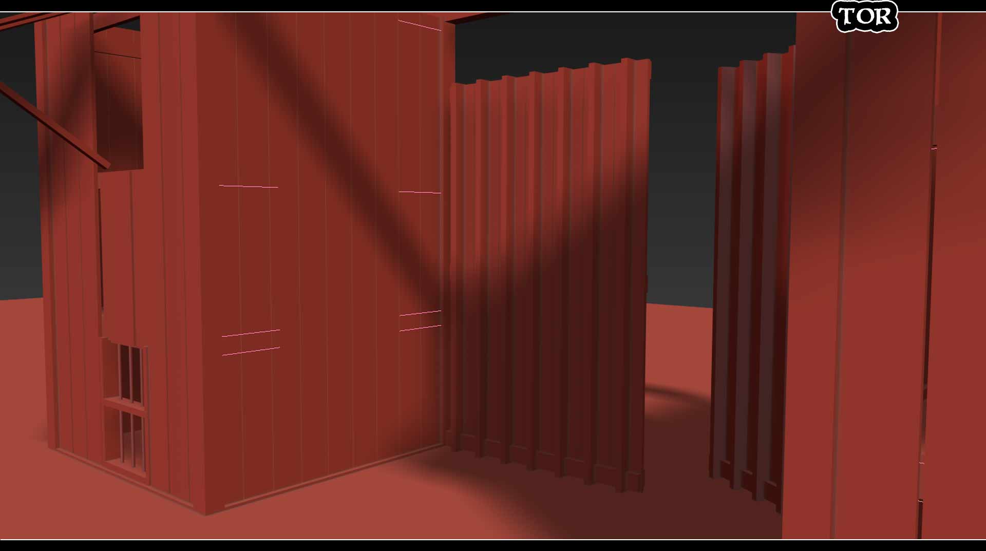

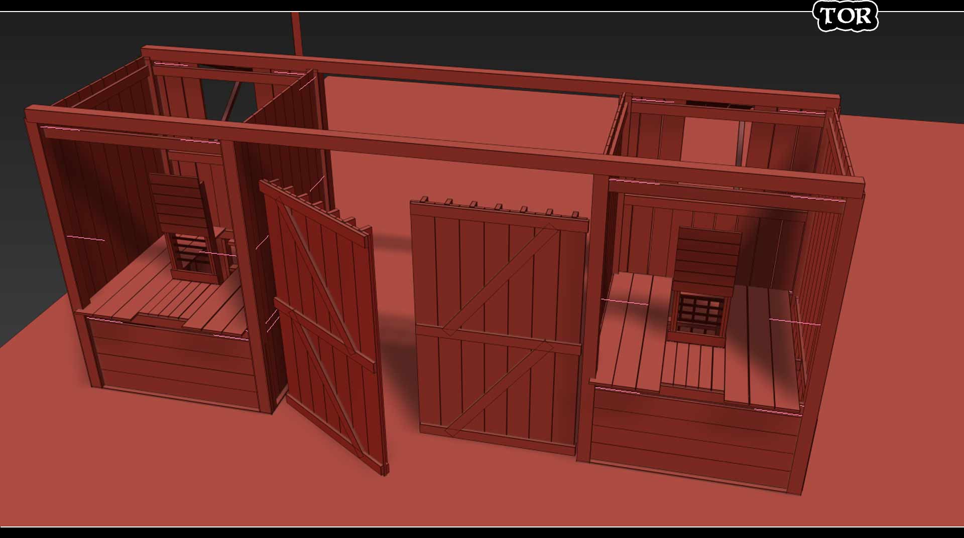

Lagerbaute 2 : Torbau
Auf Grundlage v. Grûurs Angaben.
Falltüren selbst zusammengesponnen...

Re: Lagerbaute 1 : Gewerbegebiet/Freetown
WOW, toll!
Also Querverstrebung muss, sonst wackelt es hin und her.
Qv kann über die gesamte Gebäudeflache, z.B. von unten links nach oben rechts und von unten rechts nach oben links.
Oder jedes Fach einzeln, quasi wie ein Fachwerkhaus.
Oder was meinen die Statiker und Zimmerleuts?
da habe ich auch nur so tolles unoptimales Halbwissen. Meins würde aber sagen in jedes "Fach" einzelnt und immer gegeneinander. Also in einem "Fach" von oben nach unten, dann müsste im benachtbarten "Fach" von unten nach oben weitegemacht werden.
Allerdings wäre mir da eine definitivere Aussage von einem Zimmermann oder Statiker lieber, als von einer Fachwerkhausliebenden Tischlerin
Ja, das muss 100%ig ein Profi machen. Ansonsten dreht sich der Kollege ein oder klappt über den Grishmakkai zusammen, alles geht in Flammen auf und FUCK YEAH!
Siehe Seite 5 " Aussteifung nicht dargestellt"
Auf Seite 13 würde ich Knoten d) wählen! Ork Heil!
Seit dem DF 2008 haben wir so viele Tischler bekommen...wo bleibt denn jetzt der Schub Zimmerer?
wie verankern wir das . muss ja auch komplett zerlegbar bleiben
aussteifen - solange bis nicht mehr wackelt ,)
@Gruur
Bodenhülsen, Sechskantschrauben, Balkenschuhe.
Komplett zerlegbar muss nicht. Einige Rahmenteile können wir ja auch ganz lassen.
jo klingt gut .
ich würde auch hier mit schloßschrauben arbeiten, wenn es darum geht, bauelemente zu verbinden
wenn wir nicht demontierbare elemente haben, dann ist das wohl sicherlich die günstigste und beste variante.
über stabilität weiss ich nix.
demontierbare teile (wie zB deckenträger) würd ich dann mit schraube, u-scheibe, mutter machen. oder ?
also : ich hab ja keine fachliche ahnung
. ich schau mir bloß sachen an und hoffe, dass die Pros das dann sinnvoll finden.
. ich schau mir bloß sachen an und hoffe, dass die Pros das dann sinnvoll finden.- Grûur
jo das sind schloßschrauben
Grûur hat geschrieben:schraube, u-scheibe, mutter
ich bin halt auch manchmal ein depp
ich meinte mit sechskantschrauben...schon sechskantschrauben...aber jetzt, wo ich drüber nachdenke, weiss ich irgendwie auch nicht mehr, warum ich die gut fand.
