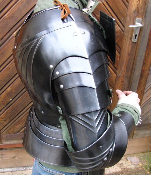

Hier wäre ein Beispiel für eine gotische Reiterschulter mit Hinterflug, also auch schon nicht mehr so superleicht. Das Armzeug darunter, also Oberarm, Ellbogen und Unterarm sind ebenfalls, auf dem Bild allerdings verdeckt, festgenestelt.
Wichtig: nimm ein gutes Leder für die Nestelschnur und die Löcher in der Schulterplatte müssen sorgfältig entgratet sein, sonst reißt Dir die Nestelschnur!
