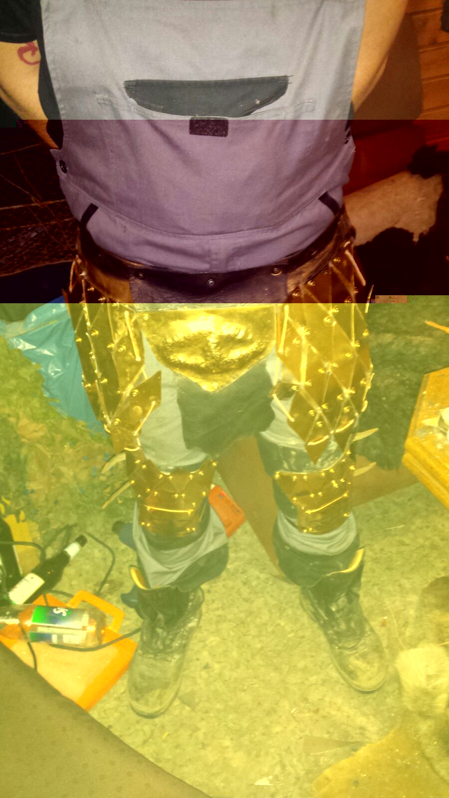

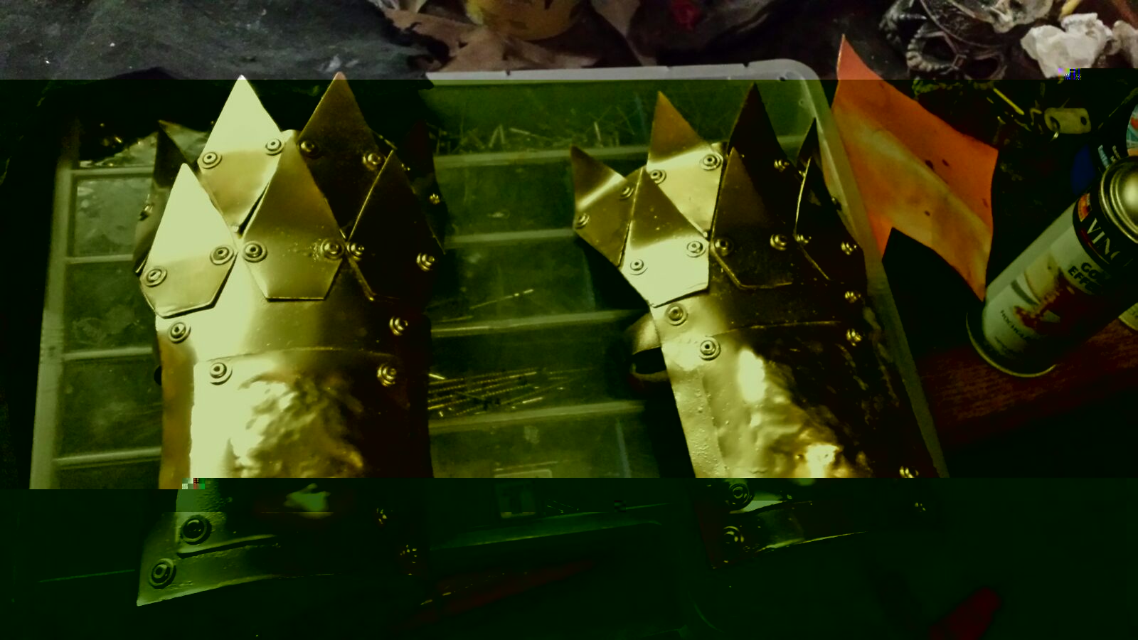

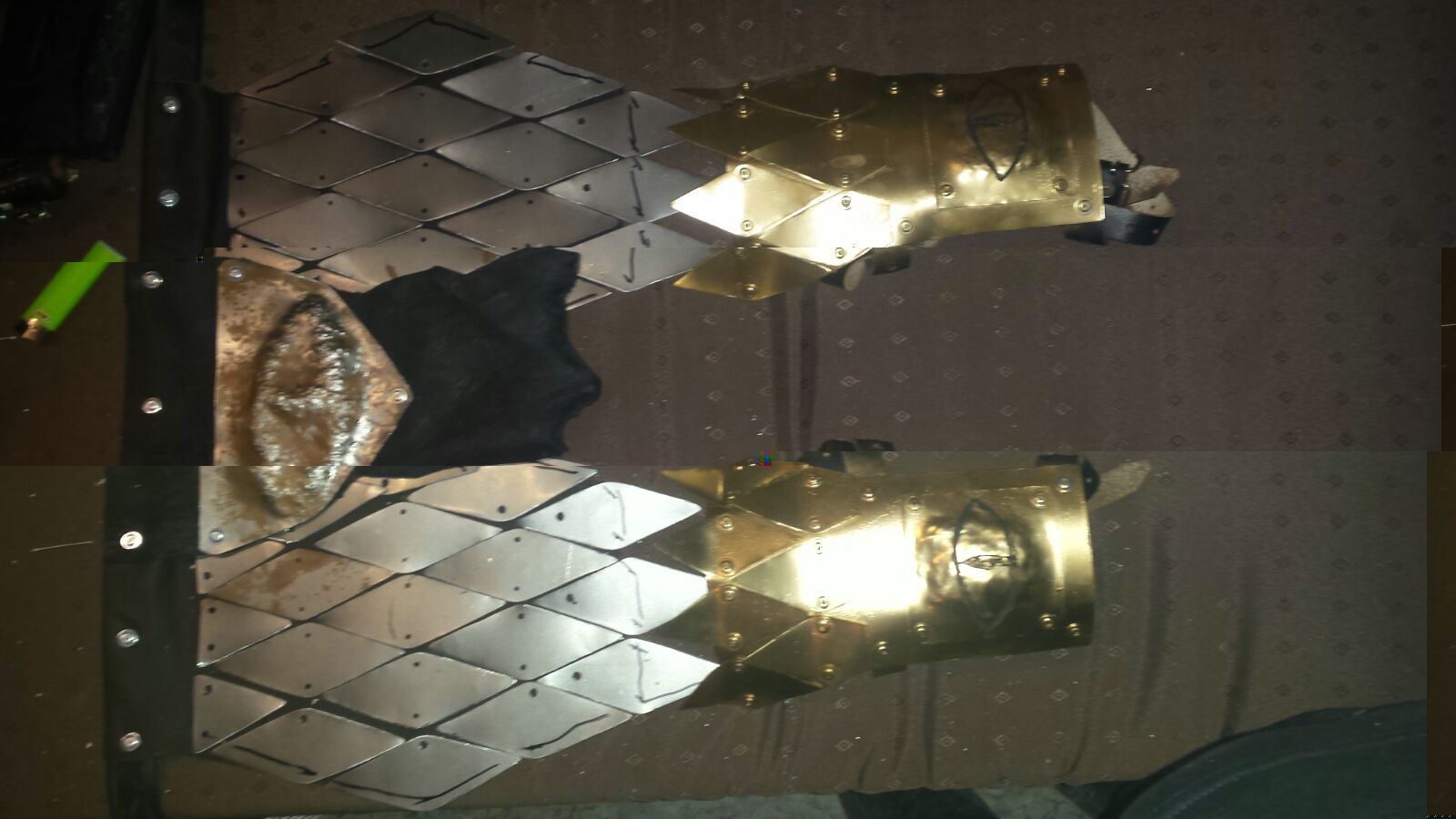

Hier ein Paar Bilder der Beinschienen und des Schuppenrocks.
Kritik und Verbesserungsvorschläge sind erwünscht
- Beinschienen + Rock fast fertig und mal angezogen.
- IMG-20151229-WA0012.jpg (176.24 KiB) 25504 mal betrachtet
- Rock während des Baus + Beinschienen
- IMG-20151229-WA0010.jpg (125.86 KiB) 25504 mal betrachtet
- Die Beinschienen.
- IMG-20151223-WA0002.jpg (163.53 KiB) 25504 mal betrachtet

Aus welchem Material und welcher Stärke sind die Schuppen wenn ich fragen darf?
Bzw unterfütterst Du sie noch komplett?

Die Schuppen sind aus 1,5mm dickem Baustahl (S235JR)

Hmmmm??? Wen ich erhlich bin sieht das bislang sehr zwergisch aus.
Kann an dem Farbton liegen. Was mir nicht so gu gefällt...ja MIMIMI Alarm...die ganzen scharfen Spitzen an den Schuppen. Zudem bin ich kein Freund von Blindnieten. Aber ich lass mich mal überraschen was draus noch wird.
Kann an dem Farbton liegen. Was mir nicht so gu gefällt...ja MIMIMI Alarm...die ganzen scharfen Spitzen an den Schuppen. Zudem bin ich kein Freund von Blindnieten. Aber ich lass mich mal überraschen was draus noch wird.- Groshack/Dâgar

Alle vernünftig Abgerundet und entgradet
Ich Steh leider voll auf die Nieten auch wenn viele das Gegenteil behaupten
Zwergisch mh, da habe ich noch gar nicht dran gedacht, vllt denk man es von der Rüstung her, denke aber mit Untergewand kommts es wieder anders rüber wegen der pluderhose und den Wadenwickeln.

Von der Idee her nicht schlecht,
aber ohne den Lehrer auspacken zu wollen
denke ich das Du mit den am Knie angebrachten Rautenplatten
die spitz nach oben zeigen ein echtes Problem bekommen wirst (egal ob abgerundet oder nicht).
Ich arbeite auch mit Metall, Blechen etc und weis das da mitunter durch Dummheit,
Zufall oder Pech schwere Verletzungen entstehen können.
Und bei den Plattenelementen die du am Knie hast sehe ich es schon kommen,
dass jemand im Gedränge beim Versuch sich abzustützen oder whatever in den Spitzen landet
(und ich denke jedem ist es schonmal passiert, das ihm jemand entgegengefallen ist).
Auch das Teil, das auf dem Foto in Richtung deiner "Kronjuwelen" absteht wäre für mich als Träger zuviel Risiko.
Einmal auf den Bauch gefallen und Du hast das evtl irgendwo im Schritt stecken.
Einem Kolegen von mir ist es erst kürzlich passiert das eine Blechtafel, keine 4kg schwer(einfach "nur") vom Tisch gerutscht ist und ihm durch die Arbeitshose 3cm tief ins Fleisch geschnitten hat und die Tafeln sind auch "entgratet".

@Mor´koth
es ist ja alles noch nicht fertig, hinter dem Kronjuwelen Auge ist halt 6mm starkes Rüstleder, ich denke nicht das mir das ding in meine Nüsse Klatscht
Ja die Stacheln der Beinschienen, ich bin da auch noch nicht so ganz im reinen, wenn man nach Vorlagen geht waren die sogar noch länger, habe die schon extremst Runtergeschraubt damit das Verletzungsrisiko so gering wie möglich ist, aber man muss halt es mal alles ausprobieren, ändern kann man ja noch immer was.

hinterleg die spitzen mit dickem, dunklem leder. wenn das dann noch 2-3cm weiter vorsteht als die spitzen selber, sollte es gehen. ( ganz am ende der spitzen nochmal ne niete setzten, damit die nicht abstehen können oder verbiegen)
und ja : mit ner schicken untergewandung siehts sicher ganz anders aus ( es ist immer schwer sich die arbeitsklamotten wegzudenken
blindnieten findest du echt geil ? so eine schöne, zierliche vollniete kann man dir nicht schmackhaft machen???
