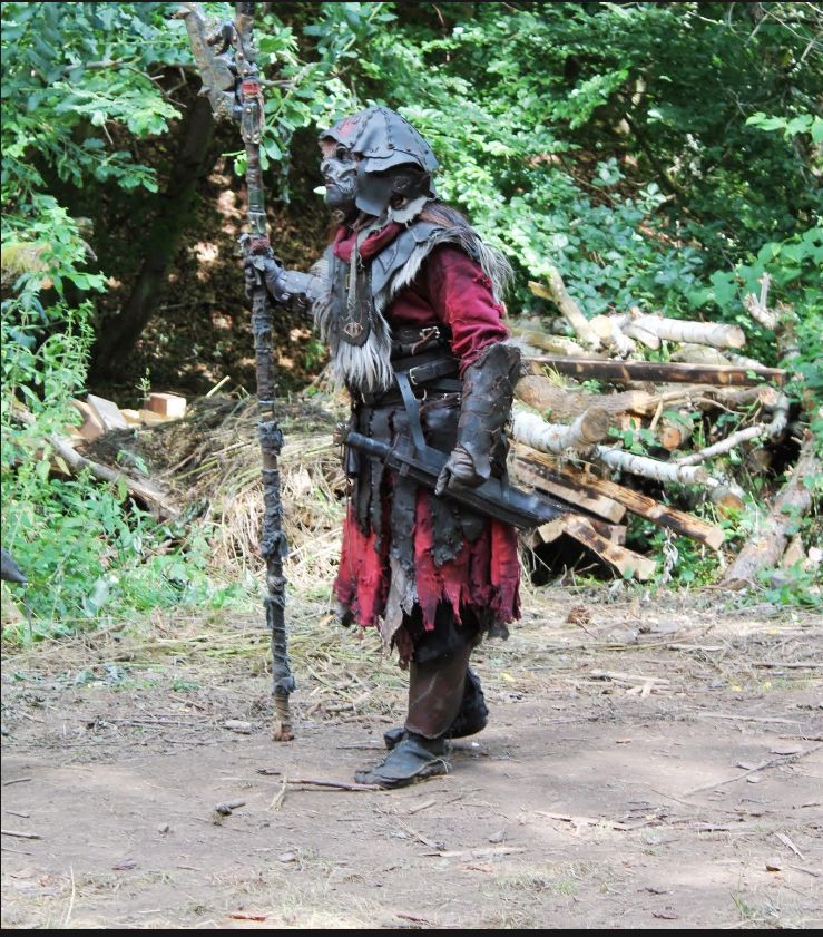

Für den Rock kann ich dir nur empfehlen, wenn du wirklich das fetzig machen willst, wäre es zum Beispiel möglich wie bei folgendem Herrn (Bild unten)
Wenn du Metallarmschienen und Beinschienen haben möchtest (falls ich das nicht falsch von dir verstanden hab) ist es meistens angenehmer Leder drunter zu packen und dann dadrauf aufzubauen.
Im Übrigen, wenn es dir noch nciht so klar ist... Bau die Rüstung nicht alleine auf einem T-Shirt auf, (also wirklich druafnähen oder so) weil T-Shirt auch schnell bei Belastung reißen können. Nimm lieber direkt nen soliden Grundstock und näh Leder auf festem Stoff aufoder besser auf dünnerem Leder.
Wenn du noch Hilfe oder Erklärung zu Arm- und Beinschienen brauchst sag einfach bescheid :)
